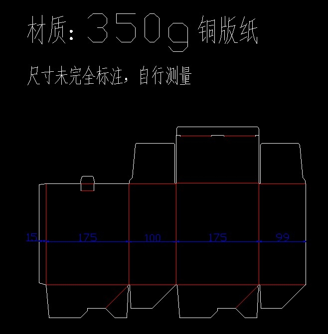

以前做纸结构设计,尺寸换算方面一两毫米的误差觉得都不是问题。直到有天,一个做机构设计的哥们向我请教有关包装盒设计的问题时,突然发现,在设计方面,偶似乎未曾那么的注意过细节。面对他一系列的为什么(了解结构设计的童鞋应该知道,结构设计的尺寸,无论是单件,还是组件的配合,尺寸精度要求很严格),突然发现自己做的真的不够专业。
以下设计,欢迎大家来挑错。

猛一看感觉防尘盖有点长,其他缩位,公母扣都还好的阿,你发这样的帖子很好,加迷币鼓励~

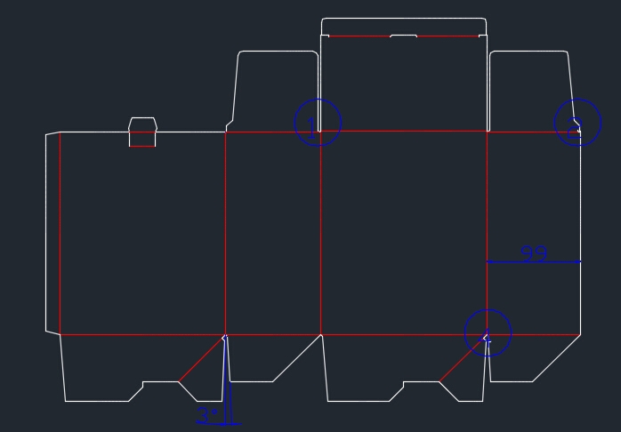

盒底小翼仔的地方角度太小(45度对面方向),扣底是
签到天数: 112 天
130
512
VIP会员
4229
发表于 2015-9-23 12:03:10 | 显示全部楼层
上边那个点错了,没有说完,个人经验,至少4处不合理,看图
1:盖子两边收点最好,哪怕0.5MM;
2:那个地方不用再收了,瓦楞纸盒可以那样做,本身收位1MM就偏多;
3:角度太小,成型会顶住,至少30度;
4:盒底最好倒个小圆角,免得爆角;
参与人数 2共享银 +4 迷币 +5 收起 理由
Packme + 2 + 5 专业~学习了~

一看图片就看到防尘翼过长了,可以缩短些,防尘翼的长度等于1/2(宽+插舌),可以比这个长度长些或短些,但不能大于盒长,不然会重叠
