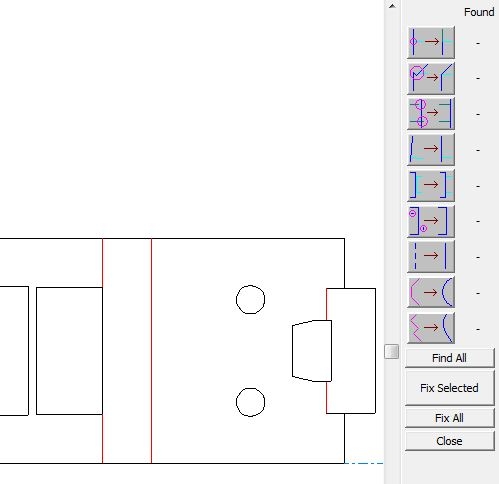

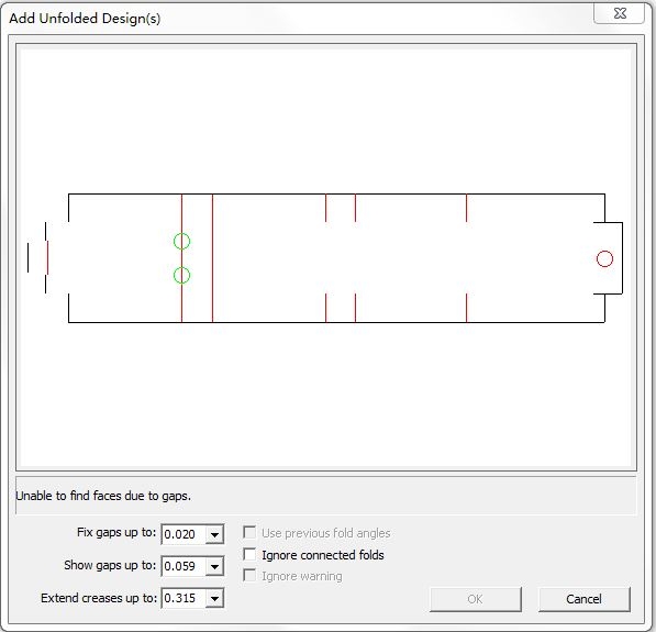

用ArtiosCAD 画了纸托的展开图(ARD格式),在作3D折叠文件时,报错有缝隙,使用DESIGN-->DESIGNER'S FIX-IT进行检查并修正,但还是不能转化为3D,报错内容还是说有缝隙。有什么办法可以解决呢?求支招。
每天进步2%
发表于 2015-9-10 08:51:10 | 显示全部楼层
1 所有线形检查下看是否在一个层; 2 线形画好,该实线实线,虚线归虚线  3 检查下是否有双线 4  图形可能没有闭合。。

放大看,确实有缝隙就连接上呗。

源文件传上来看看啊~

重新打了图。估计刀模线有断口,不闭合。已经折起来了。谢谢各位。
