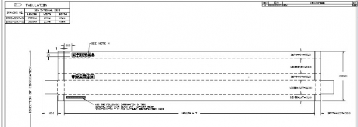

一款超长超窄纸箱怎么生产?给客户解释了不好生产,客户还是希望按照他的设计做,压线,印刷,都是一个比较困难的事情。
29
50
 楼主| 发表于 2015-7-16 16:05:44 | 显示全部楼层
长度3500,宽度400都不到,印刷机要宽度超过500才好印刷,丝印报废率很大的,不现实,供应商是可以压线,起订量500米也是一个很大的限制,分纸机压线间距太小,需两次印刷,非常不适合量产。这个东西也没用好的结构做!
29
50
 楼主| 发表于 2015-7-16 16:23:33 | 显示全部楼层
目前设想是压线后,两边黏贴结构,空白箱勉强可以加工,成本高点,印刷可能无法加工,贴印刷标签客户那边还没同意。

接驳不行吗?

你可以根据客户要求进行报价(含工艺成本增加、废品率增加),然后再根据客户产品设计一种方便生产、也要考虑客户工人装箱效率,进行一个报价,两个方案给客户对比让客户选嘛

只能几个箱子接起来的~

做可以做,麻烦些, 不是有2236印刷机,拼2然后印刷出来在对开。
压线窄就是压2遍。

全模切印刷,有这种大机器可以做的。不过我看到过国外的产品,他们是客户现场模切的
