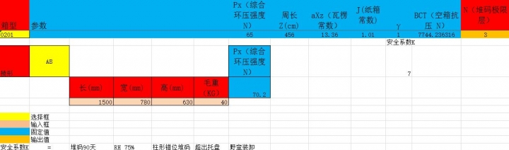

输入纸箱长宽高,毛重,箱型,楞型,安全系数即可自动计算纸箱极限堆码层数!

楼主请解释一下,面纸、芯纸在公式中有什么作用,输入不同数值,对堆码极限值不影响

LZ ,这个东东应该是计算空箱抗压吧,实际上我们在堆码的时候里面都是有内装物的,如何考虑这个方面的因素,还是就是堆码的时候,不整齐,如何考虑
