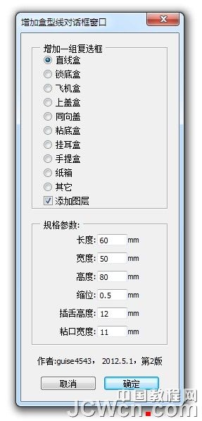

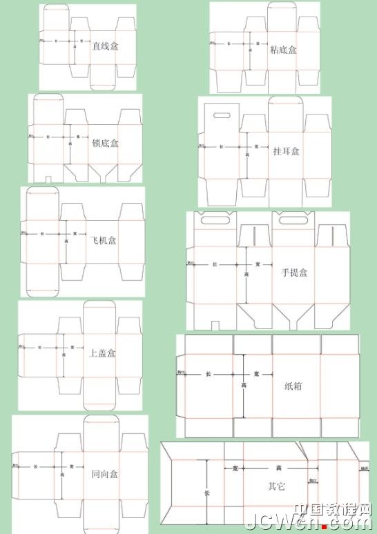

Adobe 盒型脚本,一键完成盒型尺寸设计。。。。

解压出来的文件放在增效工具下面就可以了

这个脚本用的时候检查下,插底盒查口算法有点问题,盒子大了就出错
