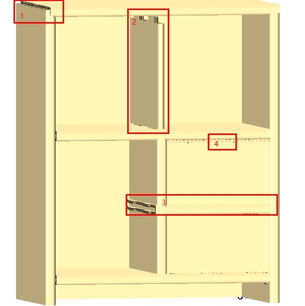

楼主软件中用的是8mm厚的BC坑,请问实际用的是什么纸板、多厚?谢谢另外,用楼主提供的ARD文件组装完成后,跟照片对比,还有几个小疑问:
1处:左侧板和上板搭接处,是否应有让位;
2处:中间隔板尺寸不足?
3处:抽屉之间的隔板尺寸过长?
4处:抽屉应留手指位?
点评
恩,我刚检查了源文件 。确实有问题...上传的图纸是初稿文件 。不是最终图纸 ....但方法是一样的 !  发表于 2016-3-2 16:24

 楼主| 发表于 2016-3-2 16:20:48 | 显示全部楼层
wolfshawn 发表于 2016-2-28 09:00
楼主软件中用的是8mm厚的BC坑,请问实际用的是什么纸板、多厚?谢谢另外,用楼主提供的ARD文件组 ...
实际用的也是BC楞纸板  ,我提供文件有误(我去检查一下)
