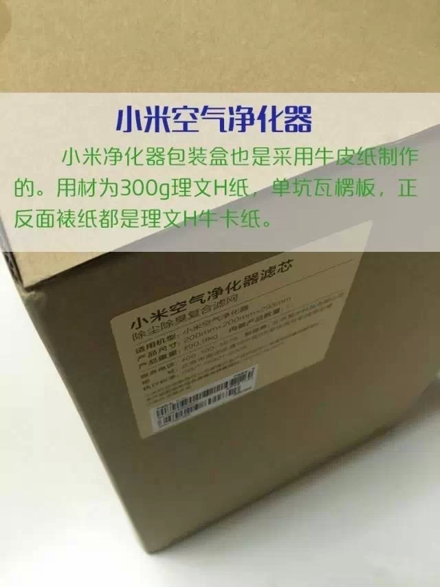

空气净化器外包装依旧遵从小米公司一贯的传统采用牛皮纸包装,因为牛皮纸韧性强,耐破度高,能应对长途物流运输,而这款包装采用了300g理文H级牛卡纸。理文小米牛卡纸作为一款再生环保牛卡纸,被广泛运用于制作纸箱纸盒,在市场上口碑很好。

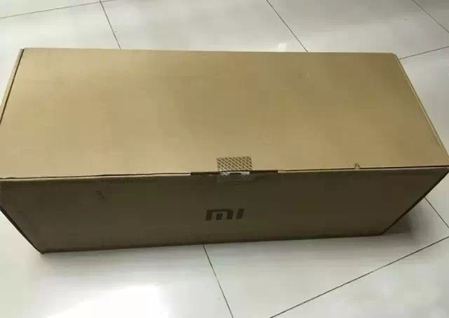

这款小米空气净化器包装采用飞机盒风格,这个盒子由整块纸板经过模切形成,能有效减少因粘胶脱落造成不必要的损失。飞机盒包装的包装结构能有效的牢牢扣住包装。

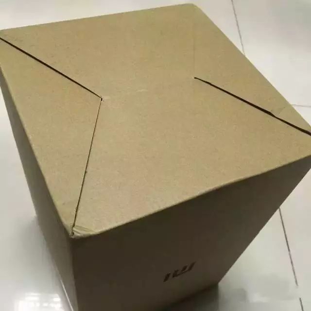

瓦楞纸采用裱三层工艺,里层外层都是用理文牛卡纸,采用粗坑。纸板有一定的防震效果。

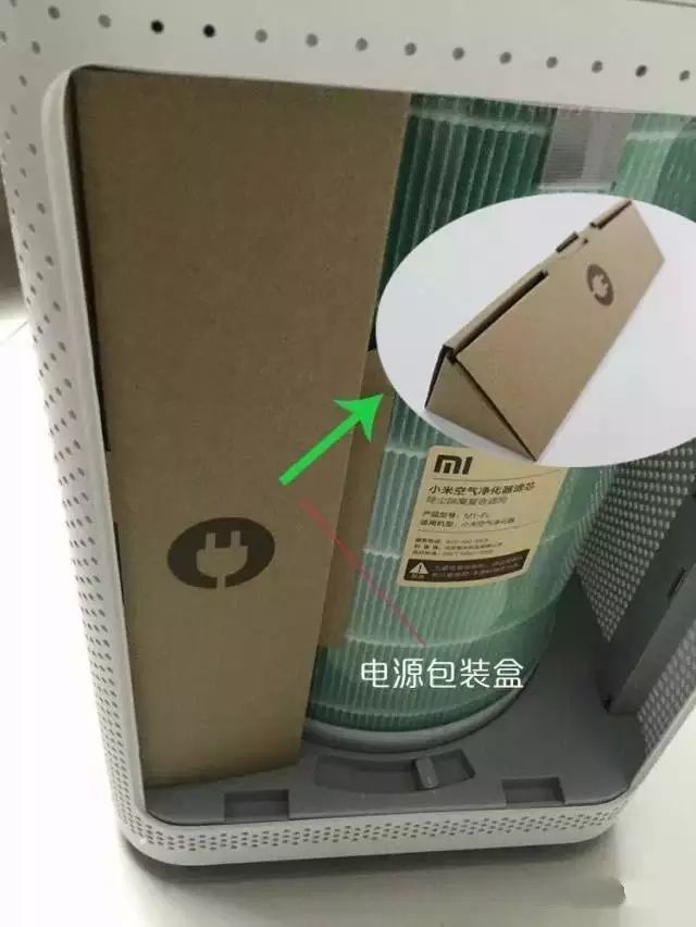

而小米空气净化器电源包装盒也是用理文H纸制作的。同样是飞机盒风格,只是这款电源包装盒制成了一个三角菱形。这个形状是设计师在结合空气净化器内部结构后设计出来的,设计师对空间的节省堪称吝啬。

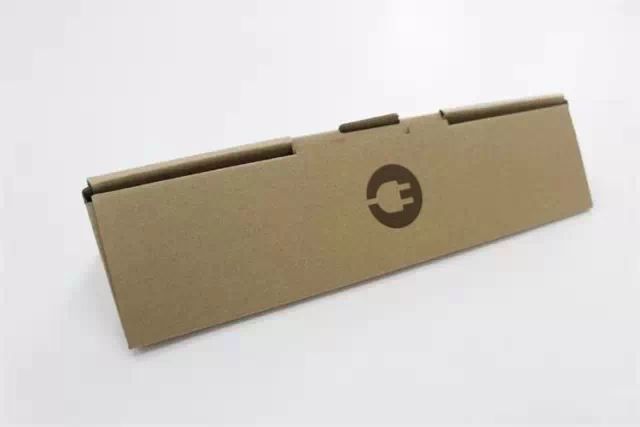

设计师不仅对空间掌控的很好,在包装盒耗材上的控制也十分精准。在同体积中的包装盒上至少用双坑瓦楞纸板才可以确保产品的完美防护,而这款正反面均裱合300g理文H纸的瓦楞纸板只是单坑,但纸盒的强度已通过相关测试。
纸盒的强度不是越厚重越好,与选材有很多大关系。

三棱柱型电源盒的确很不错,赞

第二张图显示锁底结构,不属于飞机盒,飞机盒是标准箱型中的0427吧,三棱柱箱在快递包装标准中有展开图
