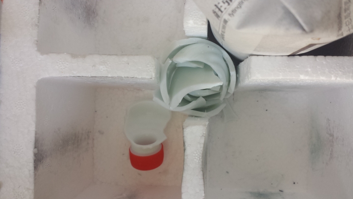

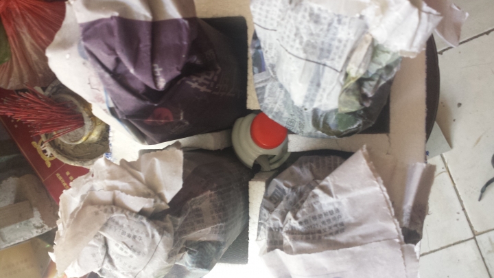

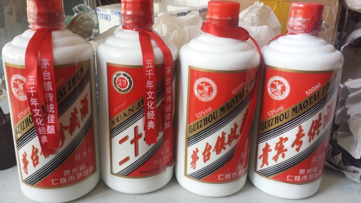

朋友网购了4瓶酒约4斤,材质陶瓷,EMS特快专递(贵州→安徽)。采用EPS上下两层封装后缠胶带包装。到货后打开包装,4瓶包上2层报纸酒瓶完好,中间赠送小瓶装碎了。
这是为什么呢?
各位大神,你怎么看?
大家收到的酒包装都是什么样的呢?
外包装EPS
外包装EPS
掀盖后俯视图
掀盖后俯视图
破损“尸体”
破损“尸体”
内容物
内容物

发表于 2015-3-20 08:41:08 | 显示全部楼层
用报纸当茅台酒的缓冲衬垫,感觉不是一般的LOW啊,感觉很不好,哈哈,起码用个气柱袋或者吸塑装置固定~~

EPS缓冲件结构调整一下呢?把中间放小酒瓶的EPS增大接触面积,由4条线接触改为圆柱曲面包围方式?

包装成本占产品价值的5%是合适的,茅台酒高大上吧,可惜配个报纸

发表于 2015-3-20 10:54:08 | 显示全部楼层
从图上看 是不是中间的空间相对于瓶子来说太紧了,运输过程中产生的冲击力得不到释放,而且EPS对酒品的接触面太小,反而起不到缓冲作用
