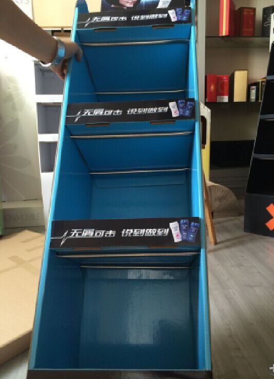

现在有个客人要求做这种展示架的包装每一层放的产品大概是10-15KG
之前没有接触过这样
哪位大神有类似这样展示架的图纸提供来研究一下结果?

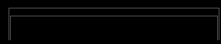

这种结构的,  你可以参考下, 附件为图纸的CAD图  你自己根据你的托盘大小调整金属卡槽的尺寸  中间的金属杆两端是折成90度卡在展架的两面上的。file:///C:\Users\wuhoo\Documents\Tencent Files\32839905\Image\C2C\E3D4`O6FAPG{I7KRP~ACG%T.png希望能帮到你

每层的托盘是活动的  可以取下来的,不是和展架连在一起的  这样的灵活性更高

大神有没有这样的结构图纸
不是很明白隔板是怎样的结构
