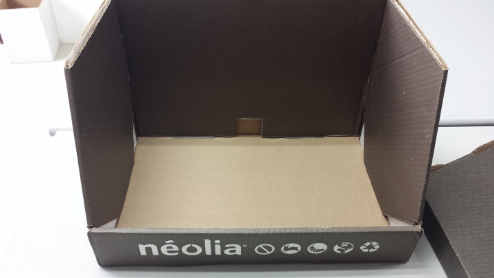

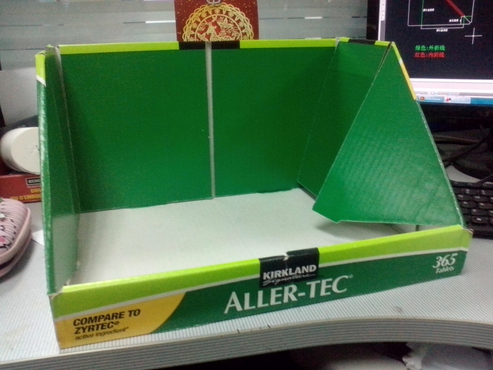

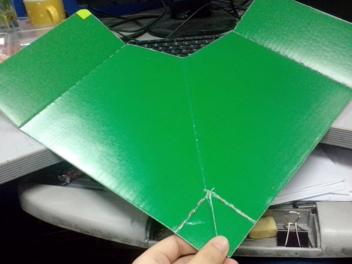

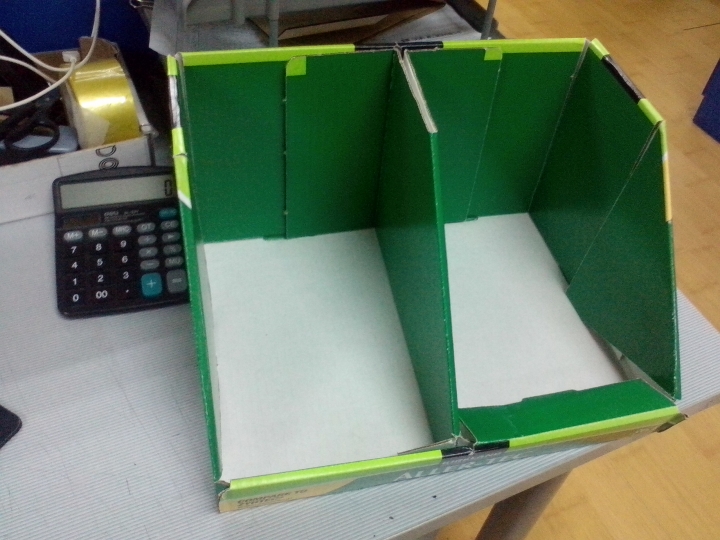

[已结案] 大家猜猜看,这款包装结构图
发表于 2015-3-19 16:23:51 | 显示全部楼层
jessie 发表于 2015-3-19 16:05
厉害厉害阿,都是结构高手呐
细节地方提出来请参考:
1.中间部分结构如果放进去是不是不牢, ...
楼主是不是要公布一下答案哦!就想看看中间部分结构是怎么弄的
签到天数: 49 天
74
1672
发表于 2015-3-19 20:38:21 | 显示全部楼层
中间部位和背板后部是插舌相互锁定的,不会出现不牢固的情况的。

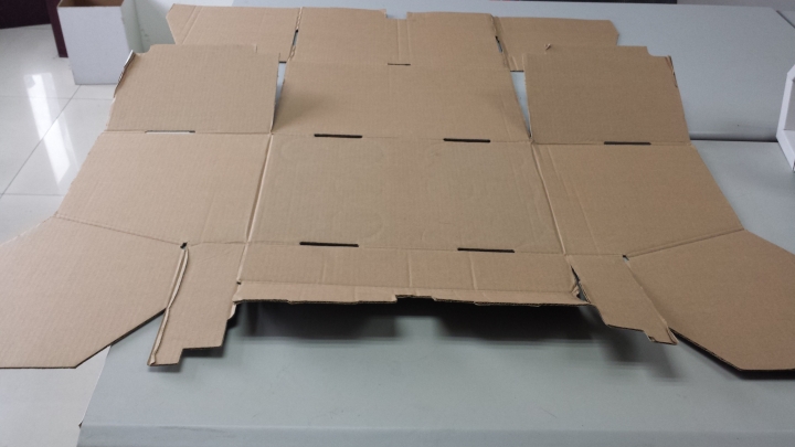

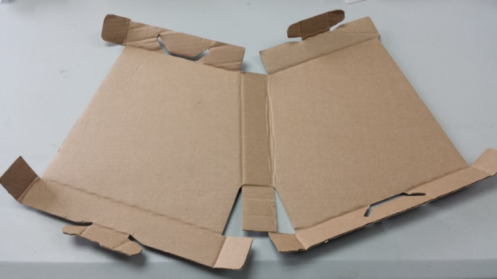

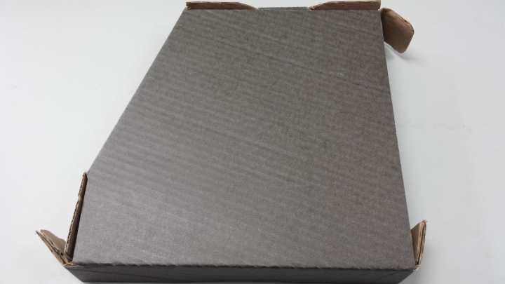

 楼主| 发表于 2015-3-20 11:09:29 | 显示全部楼层
好啊,现在公布答案,把实物展开照片传上,大家可以参考比较呐~
主体平面展开图
主体平面展开图
中间隔板平面展开图
中间隔板平面展开图
主体成型
主体成型
中间结构成型
中间结构成型

发表于 2015-3-20 12:50:04 | 显示全部楼层
楼主这款展架匠心独具,构思巧妙,真是大爱!
大V们也好牛逼啊。
但是还有一个疑问就是:展架里三角孔位置露出的白面是不是通过顶部两侧耳仔不印刷颜色,折进去之后露出纸的底色达到的?

 楼主| 发表于 2015-3-20 16:10:39 | 显示全部楼层
大V们也好牛逼啊。
但是还有一个疑问就是:展架里 ...
是的,面纸是白面纸,普通水印印刷咖啡色,部分两侧没有印刷,折进去后你看到白色的面纸颜色

发表于 2015-4-17 07:37:27 来自鈦金镶钻至尊版iphoneXS Max | 显示全部楼层
有个问题,这种展示盒能承重吗,可以用来集装箱运输吗

发表于 2015-4-17 16:19:50 | 显示全部楼层
厉害厉害阿,都是结构高手呐
细节地方提出来请参考:
为什么我觉得路人折的不对。我看图片 应该 有个耳朵塞到里面啊
