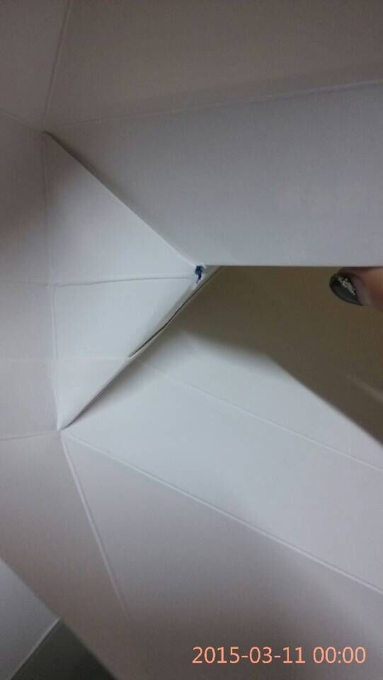

用料是250g白卡纸,覆亮膜,模切后折叠时出现了如图中的情况,附上刀模文件,请大神帮忙分析分析,是哪里出了问题,非常感谢!!

覆膜,会改善很多

 楼主| 发表于 2015-3-11 11:51:44 | 显示全部楼层
是里面,外面有印色的

 楼主| 发表于 2015-3-11 11:52:45 | 显示全部楼层
折叠方式不对?还能怎么折?求指教?

 楼主| 发表于 2015-3-13 16:05:12 | 显示全部楼层
成型后打平以后是这样的,撑起来以后里面是平的,外观也是对的,折法没错的。

 楼主| 发表于 2015-3-13 16:06:17 | 显示全部楼层
有没有可能是纸太厚了?或者是纸太干了,会导致这种结果,因为刀模上我实在是找不出问题来

个人觉得白卡纸的厚度原因引起的,多个折线相交造成相互挤压,挤压到一定程度会爆裂。一般在盒型结构设计书中会考虑到这种情况,一般会将相交处的折线一小段换为切线。可以参考下包装设计指南这本书。希望能帮助你

 楼主| 发表于 2015-3-14 14:13:55 | 显示全部楼层
何必再忆 发表于 2015-3-14 13:45
个人觉得白卡纸的厚度原因引起的,多个折线相交造成相互挤压,挤压到一定程度会爆裂。一般在盒型结构设计书 ...
这样会影响到外观的,手提袋的侧面就不好看了,没见过手提袋有这样处理的,客户一般也不会接受这样的处理方式~~

发表于 2015-3-17 15:09:37 | 显示全部楼层
白卡纸做手袋 最好是有300G以下的纸张  这张爆烈只能说明是模切的线开得太小 或者压力太大

 楼主| 发表于 2015-3-21 09:01:37 | 显示全部楼层
模切的线开的太小是什么意思?
