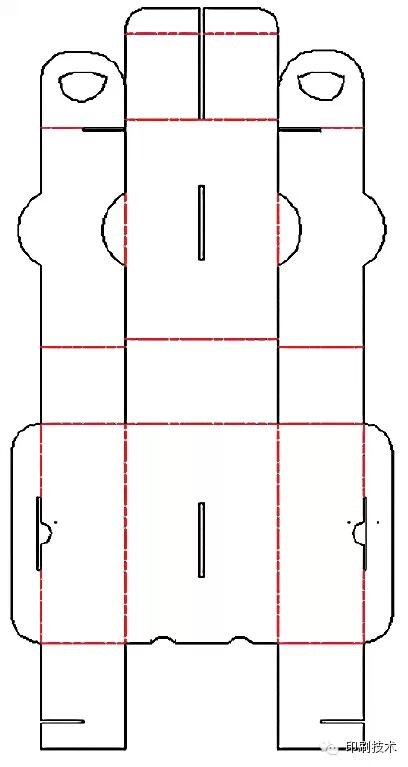

多功能鞋盒平面展开图如图1所示,一纸成型,结构紧凑,方便模切生产。而且,该鞋盒结构设计有如下优势。

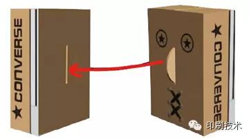

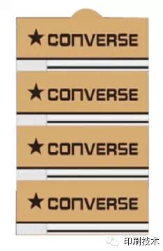

折叠成型后,每个鞋盒上端突起的部分刚好与另一个鞋盒下端开缝的位置对接(如图2所示),从而形成一个紧密的堆码拼接结构。当一层层鞋盒堆叠起来时,堆码整齐稳固,不易摇晃(如图3所示)。这样的堆码结构,大大节省了堆码运输过程中的人力和材料使用,从而减少成本,为企业获得最大效益。

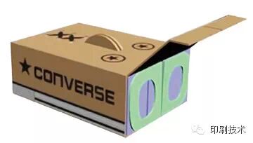

提手设计方面,在成盒堆码时不需要使用提手,可以将之?折到鞋盒里面,先隐藏起来(如图4所示)。
登录/注册后可看大图
图4 “隐藏”提手效果
当消费者购买鞋时,无需手提袋盛装鞋,可直接将隐藏的提手从鞋盒里面?折出来,就能直接提拎(如图5所示)。这样不仅省去了鞋盒装袋的麻烦,而且还能节省一个手提袋的支出费用,减少了不必要的浪费,同时为商家节约成本。

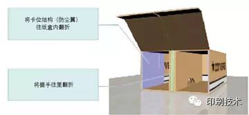

废弃的鞋盒通过简单的折叠,可以改造成简易的鞋架,使包装的生命价值得以延续。将鞋盒的卡位结构往纸盒内部两侧翻折,将鞋盒的提手结构往纸盒的中间位置?折(如图6所示),从而形成一个侧边开口的储物箱,方便物品的存储拿取。再将多余的废弃鞋盒一层一层地堆叠起来,就形成一个储鞋柜或储物柜(如图7所示)。
