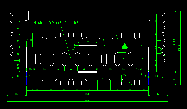

 楼主| 发表于 2015-1-29 20:39:48 | 显示全部楼层

发表于 2015-2-2 14:43:26 | 显示全部楼层
这块模板做了去屑模吗?    整图上好多需去掉的孔,C瓦的材料应也不差吧

 楼主| 发表于 2015-2-2 15:52:41 | 显示全部楼层

 楼主| 发表于 2015-2-2 15:55:08 | 显示全部楼层
Weiking 发表于 2015-1-13 16:51
经典啊,感谢楼主分享
借此楼发刀模图,原帖子不能再编辑

发表于 2015-2-3 14:32:59 | 显示全部楼层
不错的结构,建议材料用好采用单瓦楞

发表于 2015-2-3 14:43:08 | 显示全部楼层
托盘也可以采用折叠结构,比方0422

发表于 2015-12-3 15:42:40 | 显示全部楼层
图纸都是用什么画的啊
