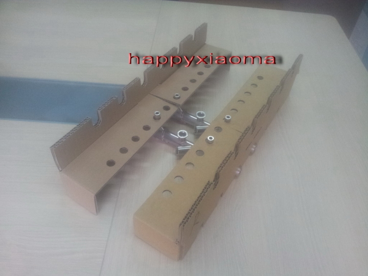

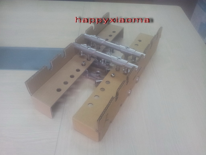

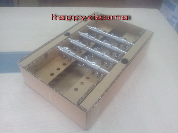

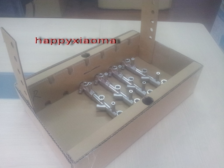

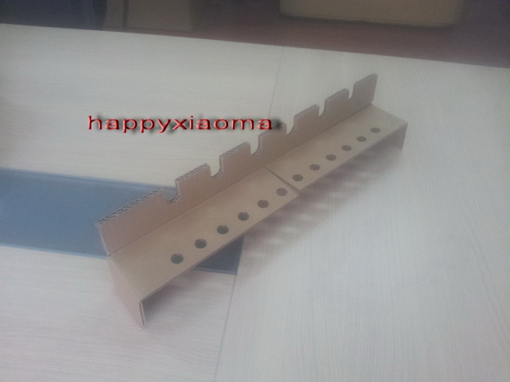

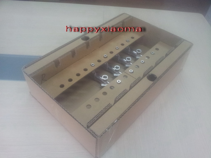

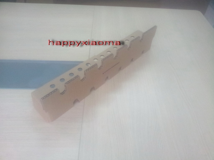

新做的一款汽车零配件包装设计,新人发贴,请多关照。

发表于 2015-1-13 17:00:41 | 显示全部楼层
汽车零件包装用的是什么瓦楞纸板,有没有特殊要求的

 楼主| 发表于 2015-1-13 18:30:38 | 显示全部楼层
此零件单瓦楞3层纸板,满足强度要求即可。
不同零件有不同要求,如带油零件,可用塑料瓦楞板。

发表于 2015-1-19 13:14:18 | 显示全部楼层
值得学习哦,请问楼主你说的塑料瓦楞板,是什么样子的?

发表于 2015-1-19 13:59:05 | 显示全部楼层
零件上下错位设计将装箱率达到最高,这款设计也很好诠释了汽车配件行业的设计要点。

发表于 2015-1-28 09:45:21 | 显示全部楼层
值得学习,增加了空间利用率

发表于 2015-1-29 09:30:57 | 显示全部楼层
油性的可以使用中空板呗,看图上内衬用的是AB瓦嘛

发表于 2015-1-29 09:43:30 | 显示全部楼层
楼主的功力深厚,学习了~~能提供图纸什么的,那就更好啦

 楼主| 发表于 2015-1-29 20:31:12 | 显示全部楼层
单CF半切刀折过来的。
