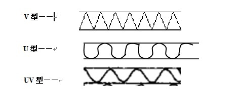

一  瓦楞的波形
瓦楞的波形有三种:V型、U型、UV型
V型:
瓦楞的楞峰和楞谷半径很小,造成粘和剂作用比较少,粘和的接触面非常少,容易产生粘和不牢。防震缓冲型差,弹性差,但平面抗压强。
U型:
U型的瓦楞刚好和V型相反。粘和剂用量大,粘和面宽,这就容易造成水分容易过大,平压抗压降低。但防震缓冲型好,弹性好。
UV型:
UV型的性能介于V型、U型之间,即融合了V型、U型的优点,又降低V型、U型各自的不足。市场上常见的瓦楞纸板大部分时VU型。

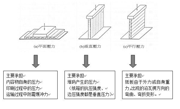

二  瓦楞纸板的承压
瓦楞的承压分为三种:平面抗压、垂直抗压、平行抗压

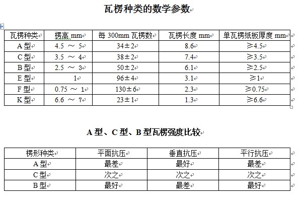

三  瓦楞的种类:
依据瓦楞的高度、宽度可把瓦楞分为:
A型、C型、B型、E型、F型、K型(前四种常用)
A型楞:
单位长度内瓦楞数量最少,瓦楞最高,用于轻质产品包装时缓冲力很大A型楞单位长度内瓦楞数量最少,瓦楞最高,用于轻质产品包装时缓冲力很大,具有良好防震缓冲性能,所以在运输、装卸过程中,即使受到较强的冲击力,内容物业能保持的比较好。
B型楞:
B型楞的楞宽、楞高都标较小,与面纸和里纸有较多的支撑点,因而不易变形,且瓦楞纸板比较平整,在印刷时又较 强的抗平压能力,可以得到良好的印刷效果,适合作罐头和瓶类的包装。
C型楞:
单位长度内瓦楞数量及楞高介于A型和B型之间,性能也介于两者之间,它的防震缓冲性能接近A型楞,抗平压能力接近B型楞。它起源于美国。
E型愣:
E型愣是一种细瓦楞,高度仅有1mm,单位长度内瓦楞的数目最多,能承受较大平面抗压力,可以适应胶版印刷,能在纸张表面印刷高质量的图文。E型瓦愣的纵向垂直压缩强度和横向垂直压缩强度基本是相同的,和硬纸板的强度也差不多,但比硬纸板的用纸量少,因此可代替应纸板,适合单个商品的内包装。
F型愣:
F型愣是微细瓦楞,是近年来新开发的一种新瓦楞,比E型愣还要细。微型瓦楞纸板具有节省材料,弹性好,缓冲力强,有吸震性能,良好的印刷性,可以直接胶印。现在主要用再手机、数码、小型的医疗器械。
K型愣:
K型楞适合大型机械包装,如机床,模具。
