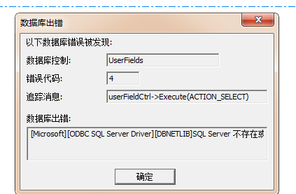

-Artios CAD 打开文件时,特别慢,等到文件打开后,提示数据库出错,文件也能编辑;保存文件时,也会出现 数据库出错的提示,哪位大神知道这种情况怎么破,要是需要重装系统就算了。

ArtiosCAD用的是SQL server 2012的数据库,有关数据的问题是最难搞的,我一般都是通过重新安装软件搞定。 从截图来看,应该是说数据库服务器不存在,建议从安装好的文件夹中找到“SQL server安装中心”进行重新安装,具体的安装过程请参考ESKO官方的文档InstallationConfigurationGuide. 网上搜索找得到。

雅图14用的是SQL server 2012吧,雅图7.7用的是SQL server 2005,12用的是SQL server 2008

重装系统后,重新安装软件
