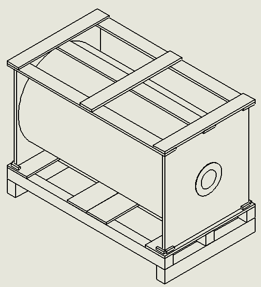

  公司产品包装后,会包裹一层缠绕膜,但是由于公司工作环境为恒温车间,而外界温度要低于车间温度,包装成品内部就会有水汽凝结,
水珠会沿着缠绕膜慎入到托盘底部,造成托盘表面潮湿,长出霉点,影响产品外观。甚至于渗透到产品内部,造成产品质量受损。
现在想通过在缠绕膜上开孔的方式解决此问题,在何处开多少孔,孔径多少能解决此问题?

是由于产品的温度较低,空气的水蒸气温度高发生冷凝现象~~
1 产品内部加干燥剂
2 缠绕膜开孔得需要试验

增加干燥剂,或侧托盘和产品之间增加一块塑料膜

有这么严重吗?
你是给产品洗了个澡没有擦干么!?
1.增加干燥剂;
2.或从内到外包装料都开孔透气;
3.包装环境尽量同室外环境;
4.洗了澡记得擦干!

在你们原来的包装内有没有放干燥剂呢?
日夜温差大的时候会有冷凝现象(在货柜运输内最多这个现象),及由北方或内地往南方运输,到了南方因湿气重包装内的缠绕膜或pe膜上有水珠形成,纸箱都因为潮湿而变形的我都见过。
开孔应该是没什么用的,还要考虑到被污染,海上运输的话还要担心空气盐雾生锈,不如使用高效干燥剂(吸湿率为自身重量的2.5倍,不反潮,一般的为20到30%,非氯化钙),关于高效干燥剂可以加我聊聊
