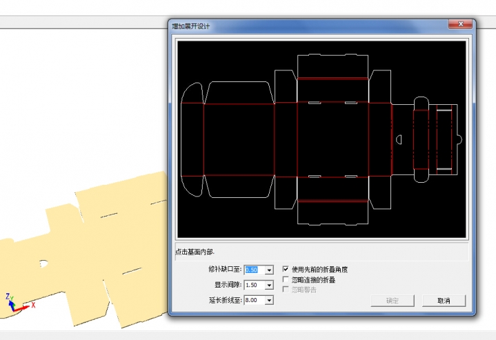

怎么图中确定按钮 是灰色的!求解
转3D图片
转3D图片

原因很多的,麻烦传你的源文件,有时间看下

看到提示了吗:“点击基面内部”,有选择基准面?
如果有,返回2D模式,执行设计检查,逐项排查修正设计错误

看起来应该是你没有选择一个基准面

这是没有选择盒子的基本面造成的。

这里面的原因很多,有可能你的线不闭合。
