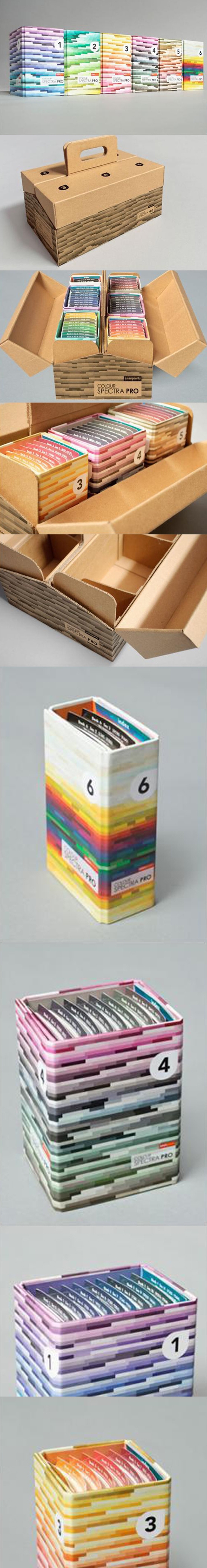

发表于 2014-12-16 11:47:46 | 显示全部楼层 |阅读模式
图片来自网络,但是这款礼盒包装设计很有启发性.它适合食品,医疗器械,艺术品等各种适合送礼的产品,美观大方并且环保~~
哈哈,上图大家看看..那位如果把结构画出来的话,银子大大的~~

发表于 2014-12-16 14:45:07 | 显示全部楼层
应该是1折叠纸盒+2内部间壁衬格形式。印刷面半切线,切得有点长了吧?

发表于 2014-12-16 21:01:25 | 显示全部楼层
还可以当收纳盒哦  挺好玩的

发表于 2014-12-16 23:02:51 | 显示全部楼层
跟香烟盒很像,应该不难,有时间我试画看看

发表于 2014-12-22 13:59:31 | 显示全部楼层
顶一下, 不错,如楼上所说, 应是组合式的

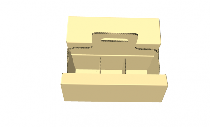

发表于 2014-12-30 01:42:39 | 显示全部楼层
认真做了一个,放个PDF吧。给这个结构总结一下:盒型尺寸有要求,另一个,纸张浪费较多,只适合较小的尺寸来制造,但是小于某一个尺寸制作会造成结构冲突。优点也很明显,结构新颖,开启方便,自动锁紧,附带缓冲。 QQ截图20141230013924.png

 楼主| 发表于 2014-12-30 08:44:54 | 显示全部楼层
arc 发表于 2014-12-30 01:42
认真做了一个,放个PDF吧。给这个结构总结一下:盒型尺寸有要求,另一个,纸张浪费较多,只适合较小的尺寸 ...
楼主很厉害啊,看看就做出来了~~大神.能否提供能够下雅图源文件啊,你可以收银子的~~

发表于 2014-12-30 11:47:20 | 显示全部楼层
是为一个朋友做的,或许过一段时间会放出ard源文件。
其实也很简单的,如刘玄99所说,1折叠纸盒+2内部间壁衬。
技术往往体现在细节,不敢独断,放个PDF也是希望抛砖引玉,希望有更好的结构抛出。(比较懒,没加半切线)
