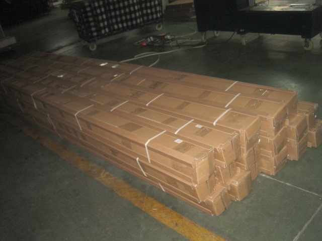

各位大神,现在要做一套12根4米长的铝合金杆包装,定的纸箱尺寸是404*17*17cm(0201型),供应商反应说机器做不了,长改成宽也不行。请教各位有没有更好的包装方案,谢谢

正好做过这样的,我的纸箱有4m多, 供应商机器没法做。思路:把纸箱拆分成两个2m的纸箱,纸箱直接从产品的两头套进去,在中间接缝处,使用单瓦纸板包裹起来。最后是使用4根4m的 L形纸护角包裹纸箱,使用打包带固定。  我另外一款产品3.6m的也是这么操作的。

4米长怎么运输啊,我觉得这个杆子应该是可以折叠的,不然不科学啊~~哈哈

就是两头套的,去年出了大货,没收到客户投诉。

问题解决了,帖子说的这款4M的最终取消了,还有有一款3.6m的采用了杭城路人的方法,用2个182*17*17cm (0201型)的纸箱对接,中间用透明胶封好,没有用纸护角和打包带。非常感谢@杭城路人 @epackmage @Steve 的回答

中间直接封透明胶是有风险的,运输过程中可能会胶带脱胶,中间接缝断开的;我刚开始也是直接封透明胶,运到客户那边有反馈,改成加纸护角的方案!
