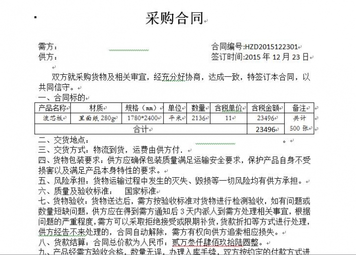

你那种也很高啊,一平方几十块。
还不如10层瓦楞。

这东西很贵么?

呵呵,材质决定价格,
用瓦楞复合肯定比这个平方价格便宜,好的双瓦楞也就是4块多,裱和也就是在10元以下了。

不是说5层纸板好的4快多,10层就是8块多....价格不是那么算的。
5层纸板有流水线,而10层纸板只能人工裱了。而且不是涂了胶就可以了,胶大了翘曲,胶小了假粘,涂完胶还要压合,没有均匀的压力的话也是粘不好的,这些算下来成本绝对要高出波芯板的价格。
我曾经做过14层的纸箱,双7层BBA纸板粘合,从纸板买进来粘合,压线,开槽,成型全部都是手工成本高的无法想象,而且质量也不稳定....因为根本就买不到加工设备。自从可以买到三A楞七层纸板后马上就把14层淘汰了。
