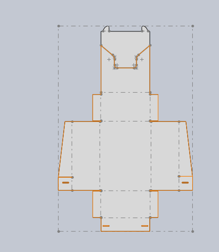

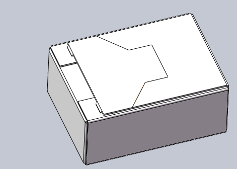

附件有创意十足的快递纸箱图纸,仅供参考

样品出来了,很赞! 用的是什么材质的纸板,成型还可以!堆码起来,纸箱会不会散开?

 楼主| 发表于 2014-9-30 16:06:04 | 显示全部楼层
Packme 发表于 2014-9-30 13:28
终于把图纸传上来了啊~~
这种纸箱强度不够,有可能堆码会自动散开

 楼主| 发表于 2014-9-30 16:07:09 | 显示全部楼层
有这种可能。纸箱强度不够。材质是K3K,B-Flute

发表于 2014-10-6 19:18:49 | 显示全部楼层
散开问题可以考虑四周成型时增加连接锁扣,堆码可以考虑材质增加
