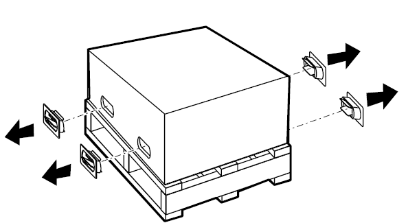

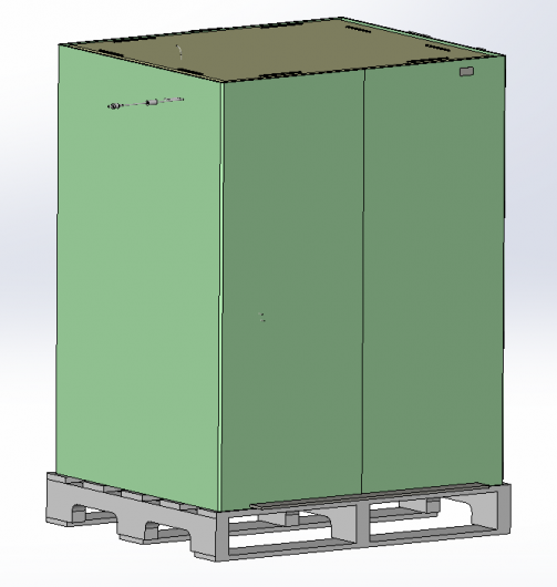

现在在设计一个无底无盖的纸箱,长宽高是815*700*1050mm,纸箱需要对半折叠,目的是方便运输(从高度1050对折---525)。现在需要一个自锁结构方便顾客打包。
图片是纸箱对半的示意图,也可以是其他的方式。
note:需要这样的纸箱是当产品出现问题,公司寄出一套return box kit。 客户收到这个,装箱,打包返运回公司。

这个是客户返回的产品,要让他们装箱打包,要像我附的图片的方式寄包材给他们

看了下没怎么看懂,稍微说下自己想法吧:
1. 是否可以你们公司出图跟打包方案,让客户代为材料采购打包寄回?
2. 没懂为什么一定要525高度去运输,只运包材的话,直接将包材打扁运,不是更省运费?到客户那边再成型展开打包。
3. 套筒是否要承压?不承压的话,若按你525高度运的话,是否可以考虑一个525高度的套筒+1个525高度多点的顶盖方案呢?运过去的时候顶盖倒放,套筒放里面;客户那边打包的时候套筒套上,再盖上顶盖,直接盖在设备上,不用接位,直接外面缠上缠绕膜或打包带就可以了。

没看懂纸箱示意图的对半折    对折不是在高度方向,怎么在长度方向了。
高度怎么对折,没看明白。?
