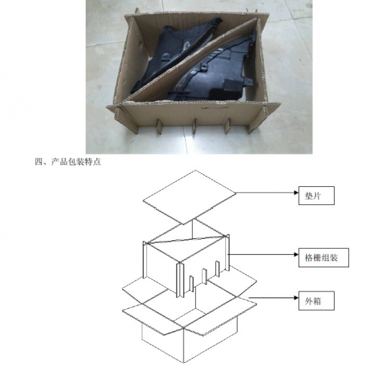

原创作品,2两小钱,很值啦。。。。。 汽车前雾灯包装.pdf (2.66 MB, 下载次数: 139, 售价: 2 共享银)

的确是好资料,建议以后发帖放几张图片出来,主题最好不要收费,附件收费即可~~
帮你放张图出来,的确是比较值得~~PS:楼主的发型的确很拉轰~~

参考放出图片,是否可以考虑两个大灯之间的隔板改成U型隔板,不知道测试要求,感觉单层瓦楞纸运输和落摔之间没有缓冲空间,过于薄弱了
