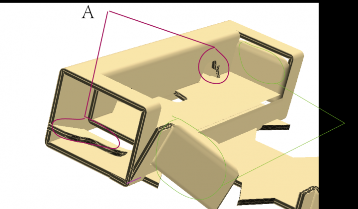

在一本书上见到类似的内衬结构,刚好与楼主的资料互为映证,互相补充
有以下几点想跟楼主学习下:
这款内衬实际用的是哪种纸板?
这款结构源自何处?
O(∩_∩)O谢谢

发表于 2016-2-23 14:31:45 | 显示全部楼层
不错  跟我给通力做的一款LCI的包装差不多

发表于 2016-3-11 16:00:57 | 显示全部楼层
很好奇,这个结构怎么固定的,粘的吗?

发表于 2016-3-11 23:07:04 | 显示全部楼层
VINCE04 发表于 2016-3-11 16:00
很好奇,这个结构怎么固定的,粘的吗?
折叠成型即可,不用粘
76
108
1475
发表于 2016-3-14 15:44:21 | 显示全部楼层
wolfshawn 发表于 2016-3-11 23:07
折叠成型即可,不用粘
我意思说A,B这两片能把整个包装卡的很紧,而不散开吗?没有亲手做过,总感觉会散的!

发表于 2016-3-14 16:24:58 | 显示全部楼层
嗯,可以试着做个样品,检验下
