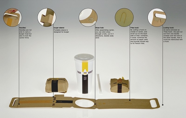

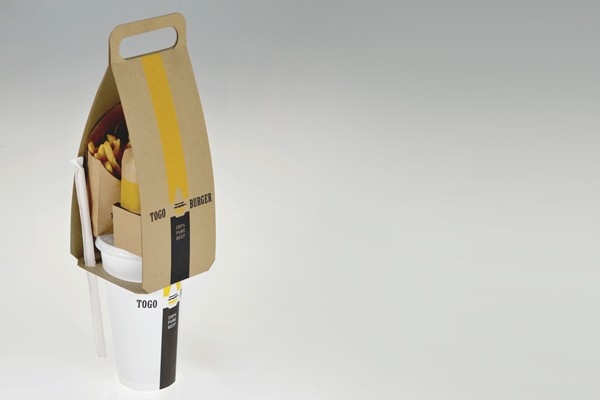

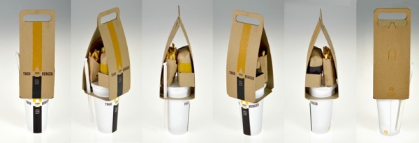

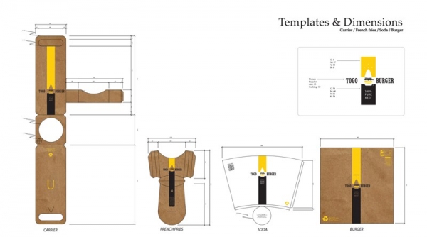

Togo Burger是罗德岛设计学院的Seulbi Kim设计的一款创意环保包装,将我们在快餐店购买到的汉堡、薯条和饮料一次打包并且轻松带走不但减少了塑料袋对环境的污染还减少了纸质手提袋的用料用量,创意十足。
个人认为他这个材质至少得是个E瓦的,可乐的重量不小啊,呵呵~~继续上图

不错的设计,我喜欢这个风格。

成本会比袋子贵,但是效果不错,而且很环保

包材方面可能贵点,但是年轻人都是喜欢的,这个结构多酷啊,去肯德基的大部分是年轻人吧~~哈哈
发表于 2014-7-5 20:24:26 | 显示全部楼层
嗯 不错 方便简约 我喜欢 只是要是一大杯可乐 拎起来是不是麻烦一些 稳固性要很好 如果全家桶 三杯可乐 这个东西也应用起来 效果怎么样呢?是不是可以发展成更多面的。。效果应该也会很好

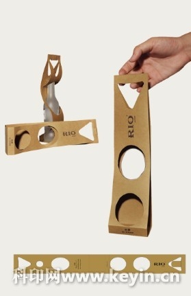

跟2011年“世界学生之星”国际包装设计奖冠军作品有异曲同工之妙,有木有?
“一纸成型,减少成本,实用又美观。”马斌这样描述他们的作品。
作品的材料其实很简单,就是普通的牛皮纸。牛皮纸包装可降解,便于回收,成本低廉,节约资源。
整体结构呈“S”型,酒瓶半露在外,不仅能直观呈现酒瓶外观展示产品信息,还能利用牛皮纸的围挡空隙进行减震。
最终,这一颇具创意的作品打动了评委,战胜了美国、巴西等强劲对手,获得全场最高分256分。
