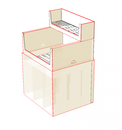

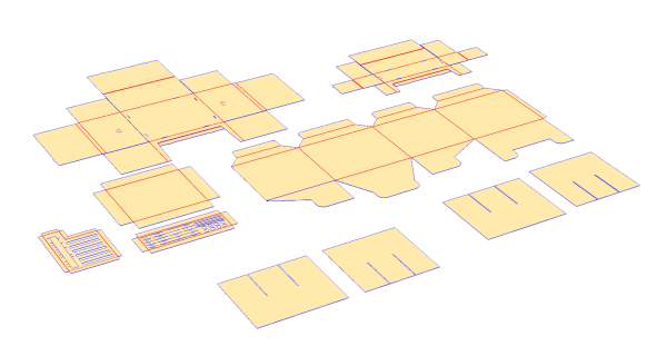

这是我发在求助区的一个盒子!还要做个一体化的!
大家批评批评!

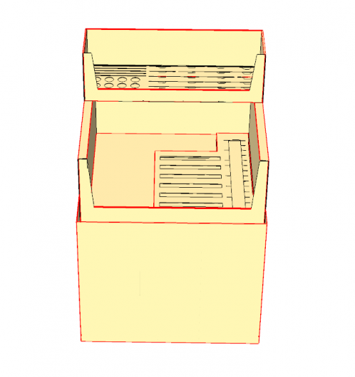

发表于 2014-7-1 16:58:40 | 显示全部楼层
小弟有两个疑问,请教印魔大神:
1.两个一体化中,上面小的展示盒底部是怎么固定的,承重怎么样?
2.下面大展示盒中,开槽纸板模型是直接翻折以后 放在展示盒里面吗?会不会散开?
参与人数 1共享银 +2 收起 理由
admin + 2 技术问题提的很好,鼓励!

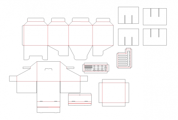

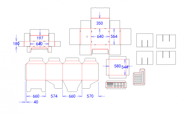

 楼主| 发表于 2014-6-28 11:26:59 | 显示全部楼层
这个是上面两个一体化的方案!!!也上来让大家批评一下。还有两个源文件也一起上了
