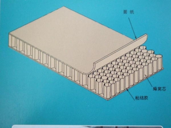

类似于瓦楞纸板的一种材质,但是其比瓦楞纸板更坚固,上个图你看看结构~~
感谢迷哥解答,我想问一下,蜂窝可以做成EPE那个的造型不,就是粘起来
