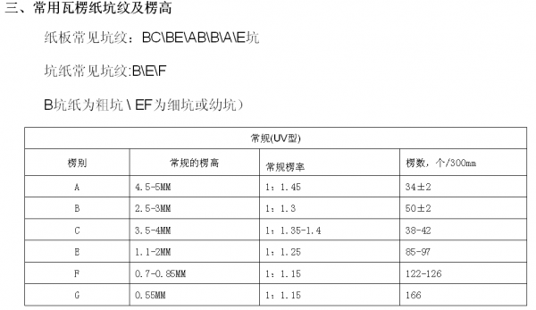

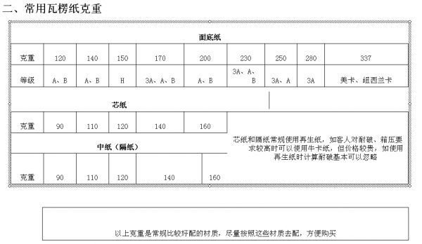

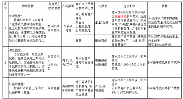

不方便放出PPT,就搞几个截图好了,这个要根据各个区域适当做调整
信息不是我整理的,但是我一直按照这个在做,比较实用,觉得有用的可以参考下

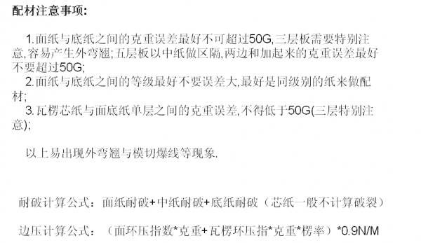

配材比较好配,箱压算出来会有点出入,怎么算都很难算得准,大致范围可以有,耐破这个就更好算了,根据耐破箱压或是边压,重量这些来反推材质还是比较容易的

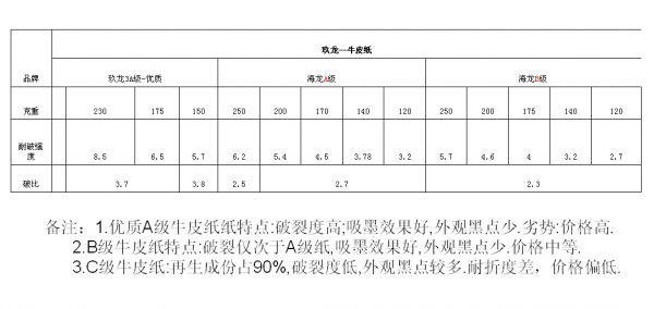

发表于 2014-6-7 19:26:48 | 显示全部楼层
怎么还有玖龙的纸板
