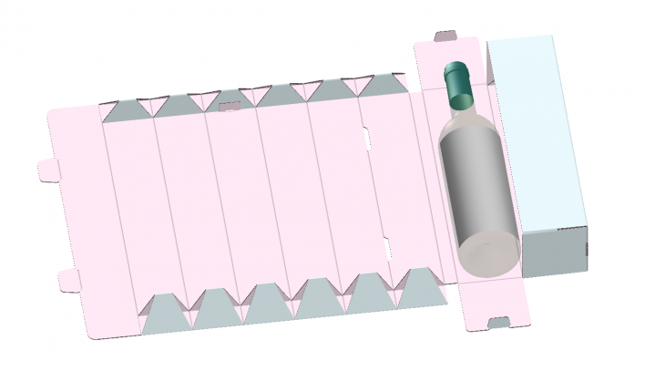

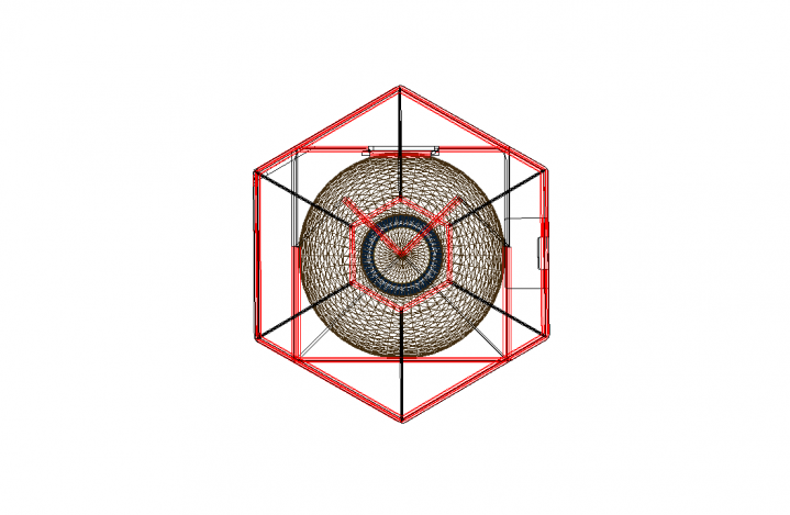

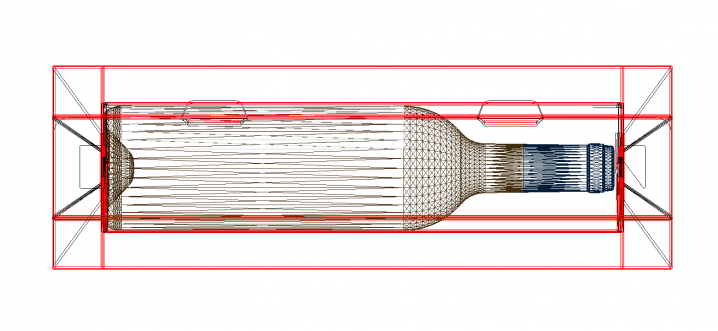

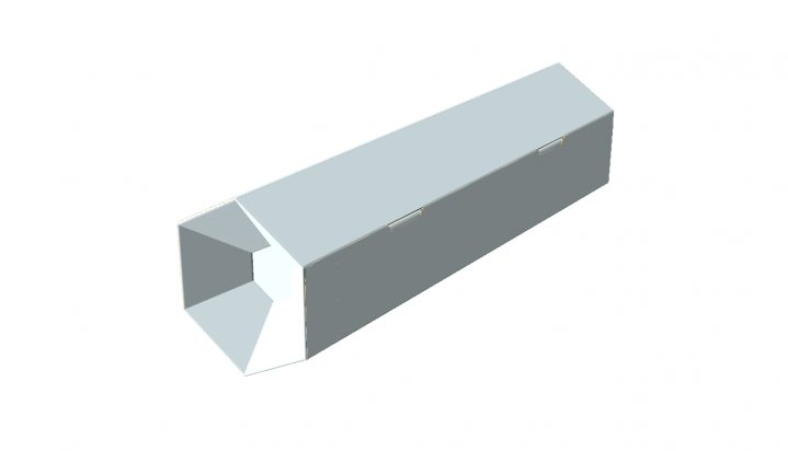

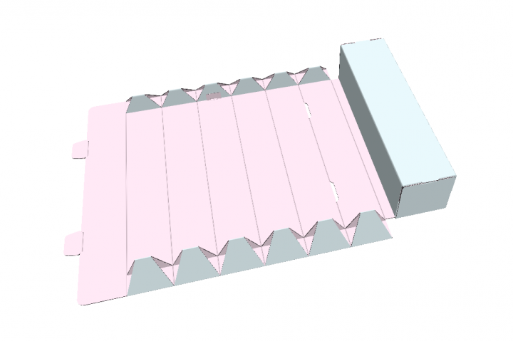

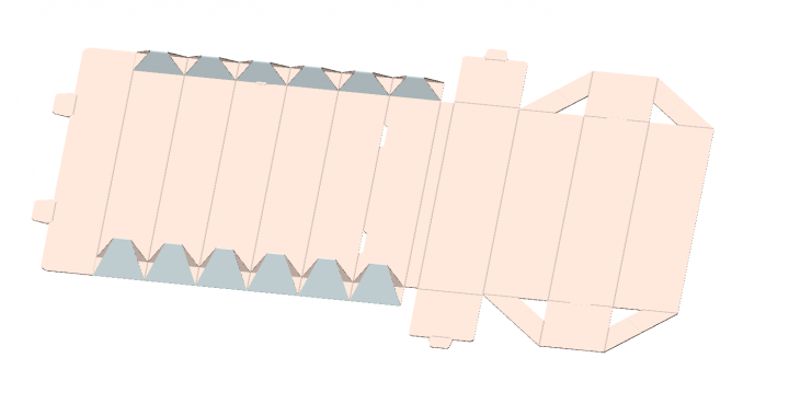

今天复刻了一款红酒的包装盒 自带缓冲结构,如果有不完善的地方 欢迎大家发表及讨论

发表于 2026-6-2 17:48:16 | 显示全部楼层
太理想了,能过跌落测试么?跌落高度多少

发表于 2026-6-3 08:17:17 | 显示全部楼层
q12153 发表于 2026-6-2 17:48
太理想了,能过跌落测试么?跌落高度多少
测试其实问题不大的 玻璃瓶没想象的那么脆弱,这种就是给人噱头的
