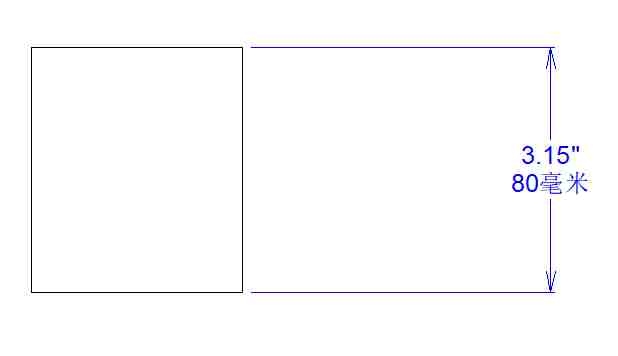

ArtiosCAD 如何将标注的单位“毫米”改成“mm"

 楼主| 发表于 2026-4-28 08:43:19 | 显示全部楼层
英文版是”mm“, 中文版是”毫米“, 有谁知道如何设置一直保持”mm"

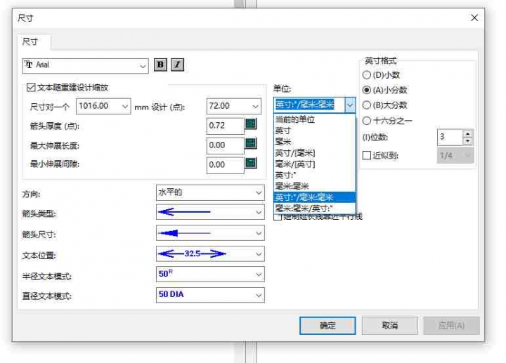

发表于 2026-4-28 11:57:32 | 显示全部楼层
选项-默认值-属性默认值-尺寸-单位改成mm

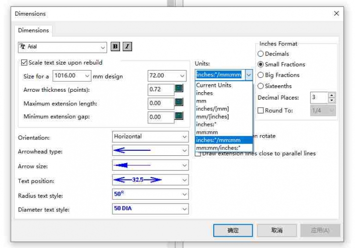

 楼主| 发表于 2026-4-29 09:06:15 | 显示全部楼层
附图中文版的,和英文版的, 我是想要中文版能同时显示“ “/mm ”

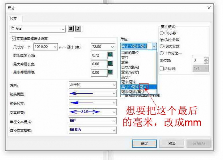

 楼主| 发表于 2026-4-29 09:10:29 | 显示全部楼层
如何将这是毫米,改成MM

 楼主| 发表于 2026-5-8 10:14:47 | 显示全部楼层
我邮件咨询了ESKO官方, 中文版没法实现,只能切换到英文版
