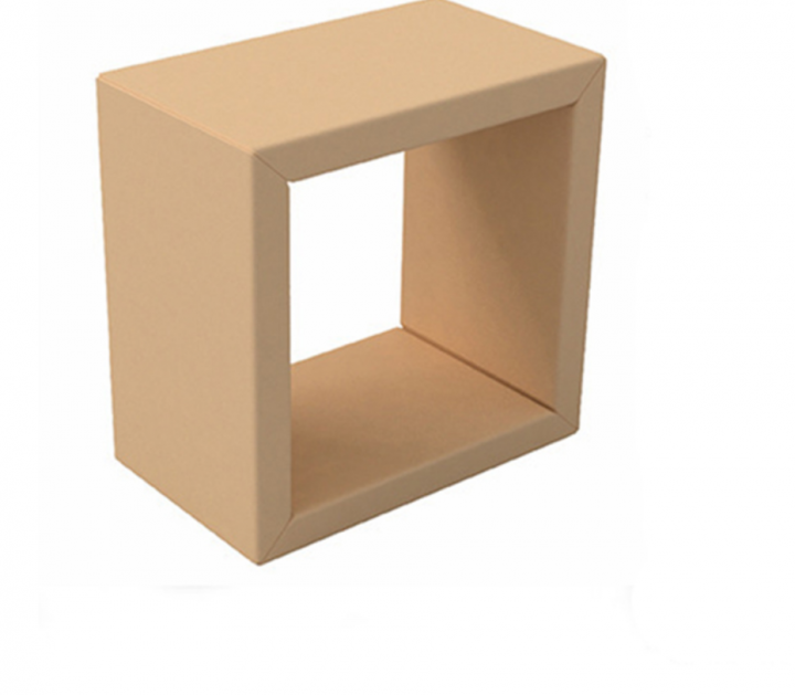

请问有人知道这种结构怎么做到瓦楞纸一体成型吗

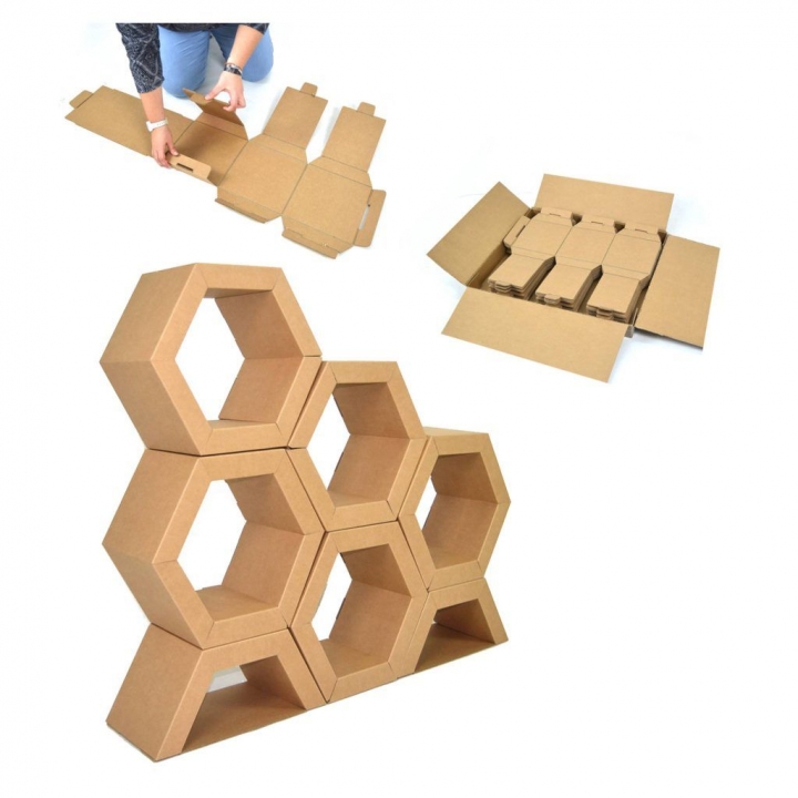

如图,结构一样P1
不过原图好像不是一直成型的P2
Packme + 2 + 10 骚年,我看好你!

清梦·ᴗ· 发表于 2026-4-16 12:35
如图,结构一样P1
不过原图好像不是一直成型的P2
感谢  P1的结构拆解应该是这样的,但不确定稳不稳定
