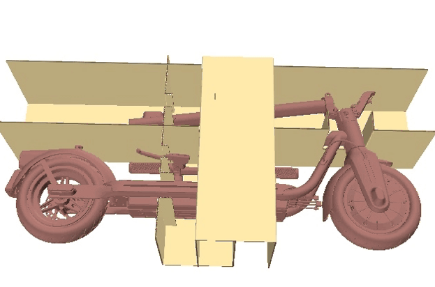

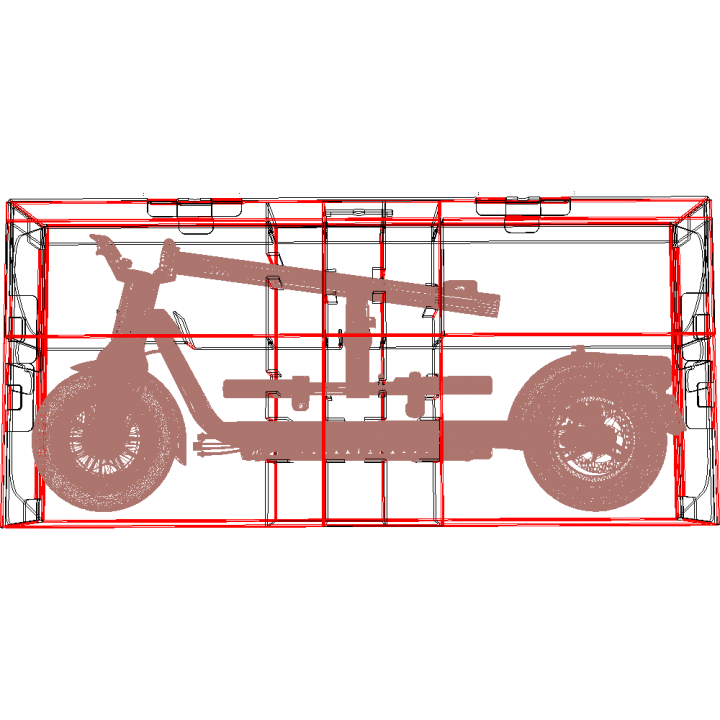

滑板车缓冲保护包装
2025.4.13二战济丰杯
投了两个作品,滑板车作品首轮淘汰
登录/注册后可看大图
第一次做比较大的物件的运输包装
拖延症一周时间紧、任务重,细节没考虑
具体实操估计也不太行
还是花了一点心血,也分享出来留个纪念

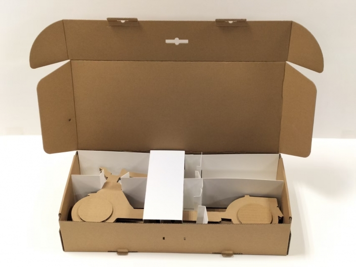

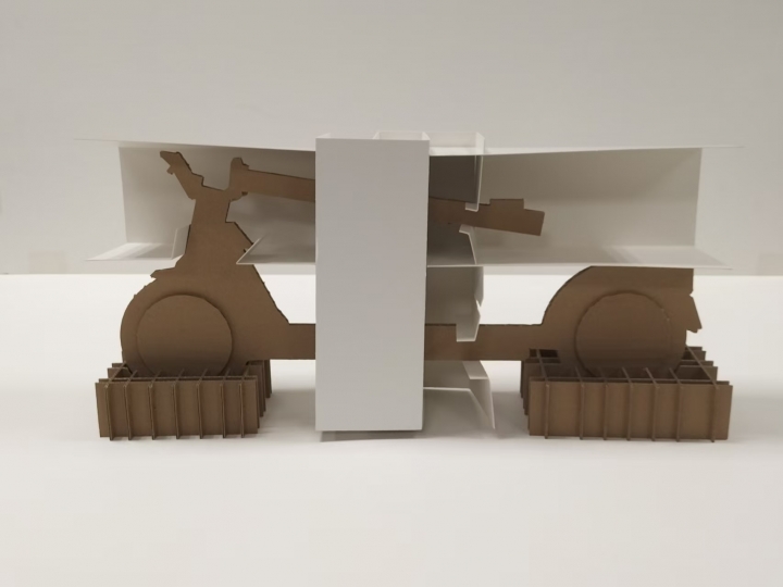

小样模拟
小样模拟

小样模拟
小样模拟

这只是模型,不是实物吧?正好我是做滑板车包装的,20-35kg的都有

是滴,提供的3D模型,他这个是15kg;后面大概描了个边模拟的小样

15Kg,你这个设计一定顶不住,跌落测试就会出问题

了解,当时没什么参考,全凭感觉试了
