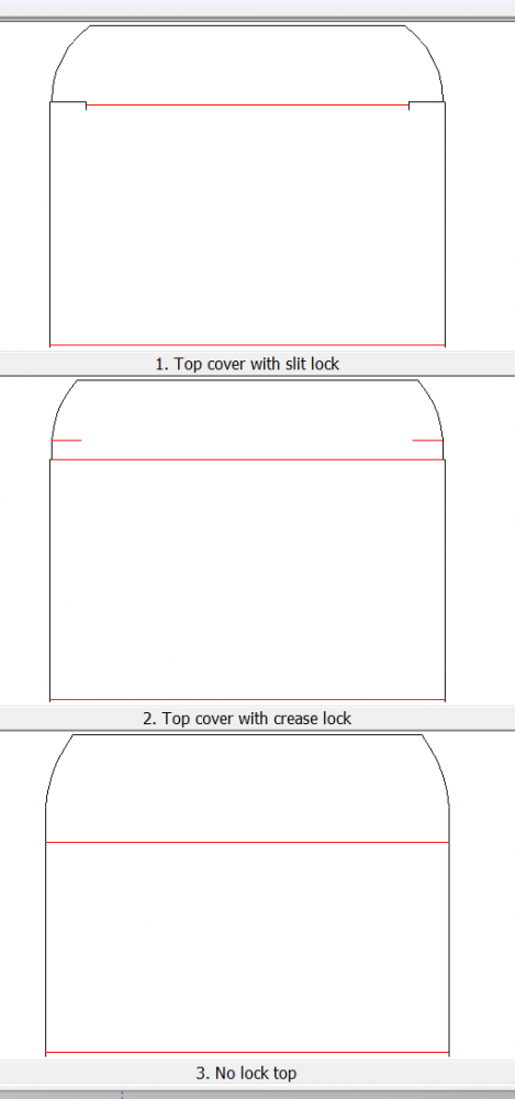

artioscad要怎么制作带不同模式的自建图纸,跟自带盒型库里一样,选择不用的模式,画出不一样的盒 盒型部件

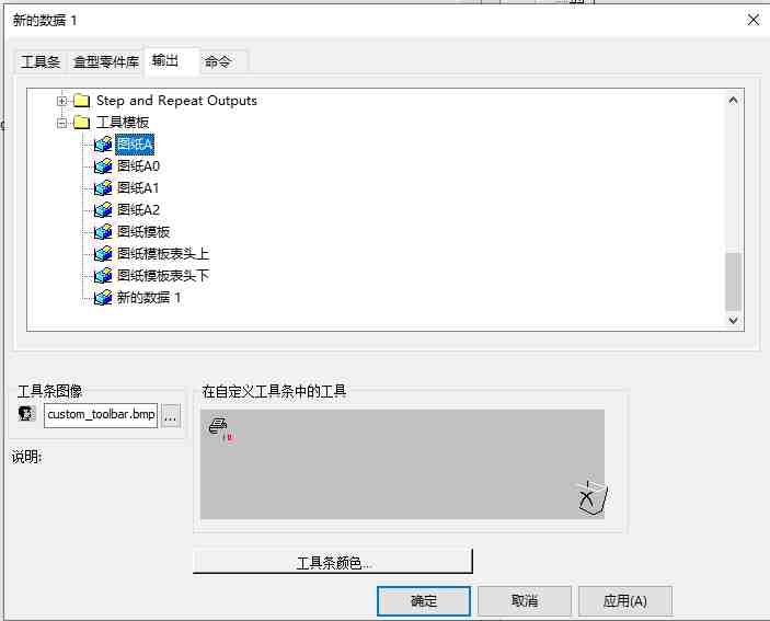

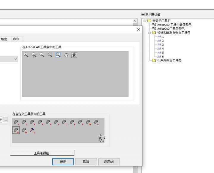

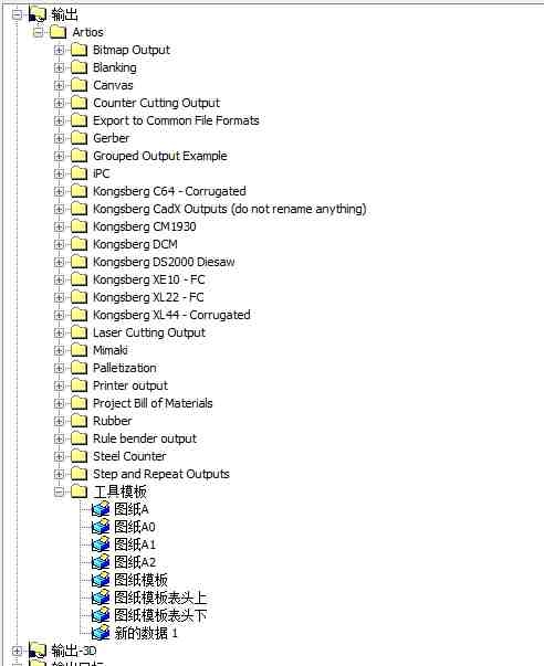

发表于 2026-3-4 08:51:24 | 显示全部楼层
可以先将模板做好,在默认值-共享默认值-输出-数据,导入已建好的模板,
在默认值-用户默认值-定做工具样-设计与画布定义工具条-数据
双击新的数据-输出-选你之前导入的模板,拉到下面的空白区,会多出一个打印机
在定制工具样对话框,点开你新建的工具栏,就会显示新建的打印机,点对应打印机,你需要的模板就会出现在工作区域
