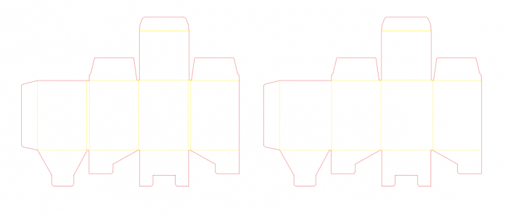

请问各位大神 以下两种刀模左边的在竖向压痕线上多绘制了两条 具体作用是什么? 通过观察身边盒子实物基本上都有多出的两条压痕线 但我一直以来均是绘制右边的这种刀模。

发表于 2025-3-28 09:08:02 | 显示全部楼层
这个没关系的  刀版店会加的  主要是防止粘位错位情况  如果是单线作业线有可能和刀版上的压线会错位

卡纸单线,瓦楞双线可能是为了好折

2 4主线绘图不用管,按正常做。做刀模才会加的,更好对位

可能是防止瓦楞折叠后对不准位,做双线好折

那是反压折线。为了好折好糊盒。

成型美观,有些瓦楞折叠后边圆圆的,不好看,没有棱角分明

这个是反压线,正常坑盒都是刀面压产品的反面。
你摊开开这个产品,两条主线(折叠后折了180的两条压线)在反面有两条压线(反面压向正面),然后在这两条线中间的产品正面有一条反向的压痕(从正面向背面压。)

做的反压线,主要就是为了防止粘合错位,刀模厂会帮你改的

这个做双线就是为了防止跑楞,粘箱错位
