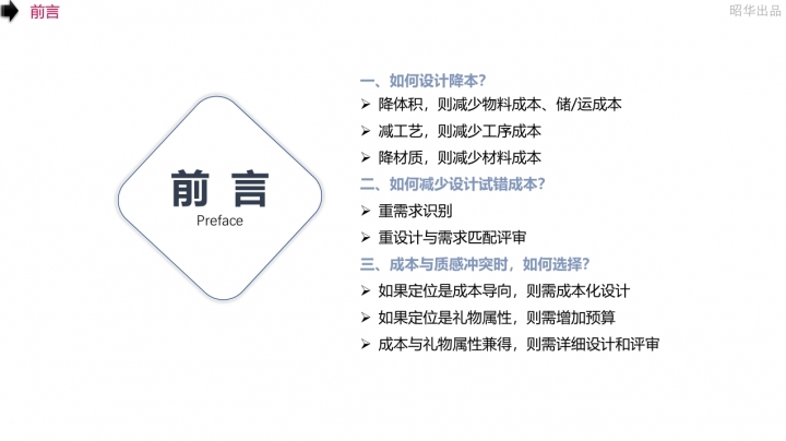

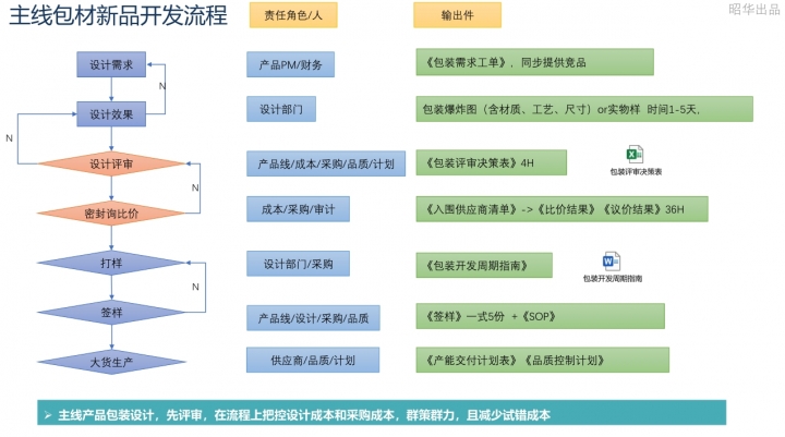

笔者先后从事印厂品质、PE工程师、结构设计师、甲方包装工程师、成本专家等岗位,把对包装设计如何降本增效系统总结了些认知,分享给大家。

前言
前言
流程
流程

能否提供“包装评审决策表”和“包装开发周期指南表”呀?
