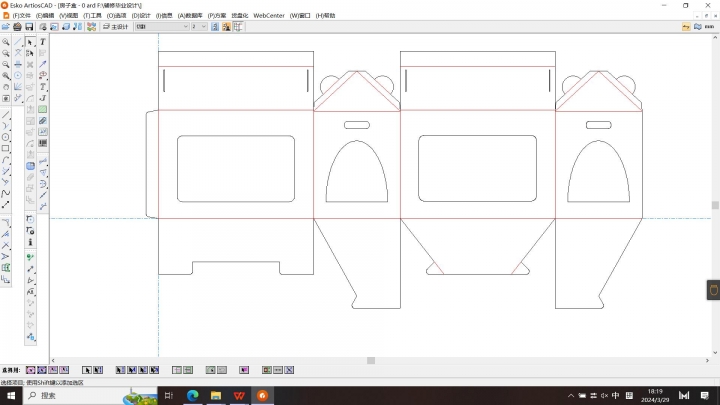

雅图cad里面本来想画的单位是mm,结果画完准备去打样尺寸特别大,发现尺寸化成英尺了怎么办啊uu们

临时方案:选项》单位和格式》按需选择》保存----本次是该单位模式
永久方案:选项》默认值》启动默认值》单位和格式》按需选择》保存----以后都是该单位格式
祝你好运!

这个很简单呀
编辑菜单-编辑工具-缩放 然后输入缩放比例

估计只能重画了,缩放后收位多少有点问题。下次记得看单位再开画

将单位设置改掉
