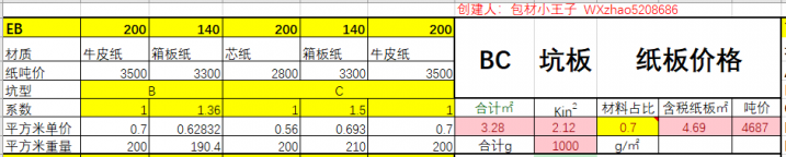

主要是把纸板费用算清楚,其他很好算,基本是0.1/道工序,针对纸板我从瓦楞用纸层面设置了公式计算费用,有需要可以联系我。
