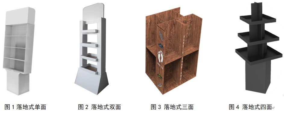

落地式展示架的结构特点是可以独立摆放,不需要其它支撑物,特别适合于产品的促销活动,组装灵活方便,而且配合精美的印刷图案可以起到极佳的宣传效果。图1、2、3、4分别是单面、双面、三面和四面展示的落地式展示架。

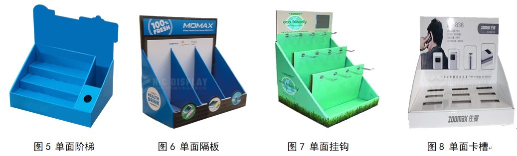

台式展示架的结构特点要求其底部需要支撑物,适合少批量的小件商品放置于货架、结账台上等台面上展示。台式展示架最常用的是单面展示,根据其内部结构分为阶梯、隔板、挂钩、卡槽。

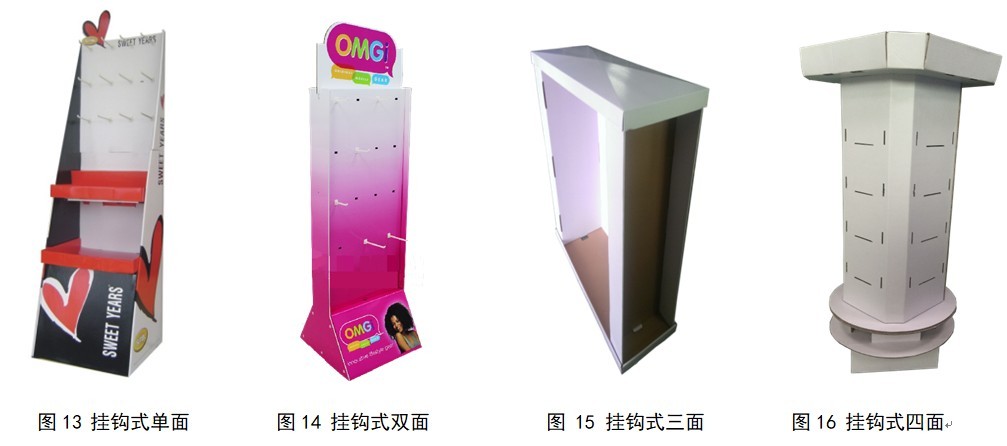

挂钩式展示架的特点是展示面有规则排放的挂钩,固定在瓦楞纸板里面,商品挂在挂钩上展示。适用于挂卡类产品的大量展示。常用于超市货架和促销卖场。因挂钩材质及纸板的单向承重能力有限,故一般放置轻量的小件产品。可以根据产品的尺寸和重量,灵活调整挂卡的排列。
