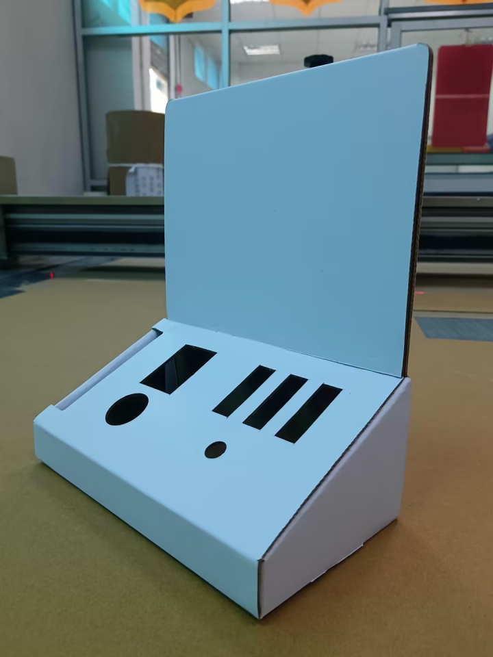

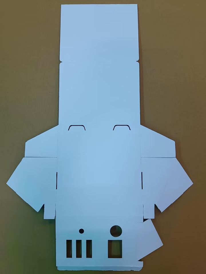

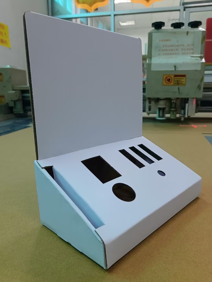

Along 发表于 2023-9-13 11:46
刀模及3D图供参考,看是否能帮助到你?
你这种结构现实中,折好是成不了型的折好后开开的不工整,这种盒子是分体式的。

发表于 2023-9-15 10:37:22 | 显示全部楼层
小强别跑@ 发表于 2023-9-15 09:53
你这种结构现实中,折好是成不了型的折好后开开的不工整,这种盒子是分体式的。 ...
成型问题是不存在的,至于分体式是否比整体式工整呢,这个要拿实物和不同材质来讲的,可以用白单来做,可以用坑纸来做,没有固定材料方案,成本方面完全看客户需求,不在意成本的话,做礼品盒展示都可以当然目前的前提只是针对外印刷盒,内部填充材料不计

发表于 2023-9-15 11:16:45 | 显示全部楼层
Along 发表于 2023-9-15 10:37
成型问题是不存在的,至于分体式是否比整体式工整呢,这个要拿实物和不同材质来讲的,可以用白单来做,可 ...
你不觉得觉得松松夸夸吗?展示品要是放在这样的盒子里你觉得客户会接受?这可是门面,哦我只是提出我的意见罢了,并没有其他恶意,既然人家是求助贴,给的方案起码要。。。。。。。。后面你自己理解都是干结构的你懂的。

 楼主| 发表于 2023-9-15 11:27:11 | 显示全部楼层
Along 发表于 2023-9-15 09:42
给你参考,具体根据自己需求调整尺寸数据
蟹蟹大佬

发表于 2023-9-15 13:46:20 | 显示全部楼层
小强别跑@ 发表于 2023-9-15 11:16
你不觉得觉得松松夸夸吗?展示品要是放在这样的盒子里你觉得客户会接受?这可是门面,哦我只是提出我的意 ...
这样说小强大师可以提供更优秀的方案设计给人家嘛,这里可没人拦着你哦,大家都是热心肠助人为乐不图回报,热烈欢迎去赞助我们的求助者,而不是我们之间在这里争论各自的观点好吧
