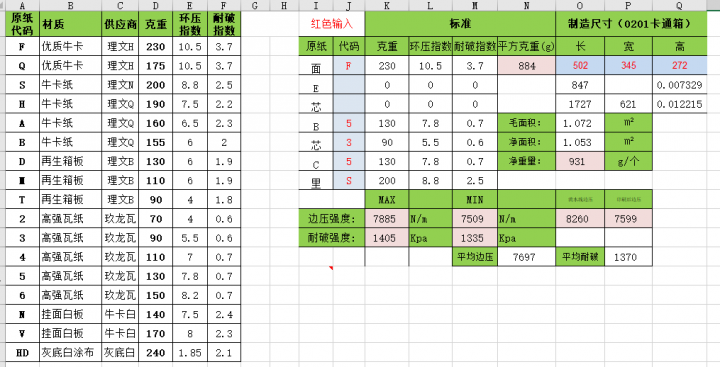

用Excel计算纸箱边压、耐破和重量,配材选择!
1.通过表格公式自动计算已知配材纸箱的耐破值、边压值以及单个纸箱重量。
2.通过需要的边压、耐破和重量数据,可计算出合理配材。
边压&耐破&纸箱克重计算.xlsx

面 E  芯 B 芯 C  里  分别代表什么意思,正常的5层纸板应该是:面 芯 中隔  芯  里

楼主应该是做了几种方案合成在里面的
