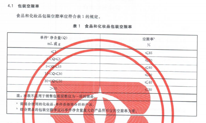

固体饮料包装,内包装为条包,单条9g盒,总共14条,净含量共126g,外包装为纸盒,请问整体包装空隙率是按照表格中9g对应的60%算还是126g对应的30%算呢?
34
 楼主| 发表于 2023-5-18 21:15:26 | 显示全部楼层
因为考虑到表格里的单件指的是具有独立包装且净含量标注明确的物品,所以迷茫了

如果你单条有印刷净含量9g,则按照9g60%对应,如果只有外盒有净含量则按照126g对应的30%。
所以内包装印刷净含量也是一个规避最新法规空隙率的方式。
而内包装要标识净含量有多种方式,第一印刷,第二打码(打码有色带打码和喷墨机打码)

法规里说单件是指具有独立包装且净含量标注明确的物品,那单件净含量应该是指前述单件产品的净含量,我这里的情况应该就是条包的净含量吧,我也是个人理解
