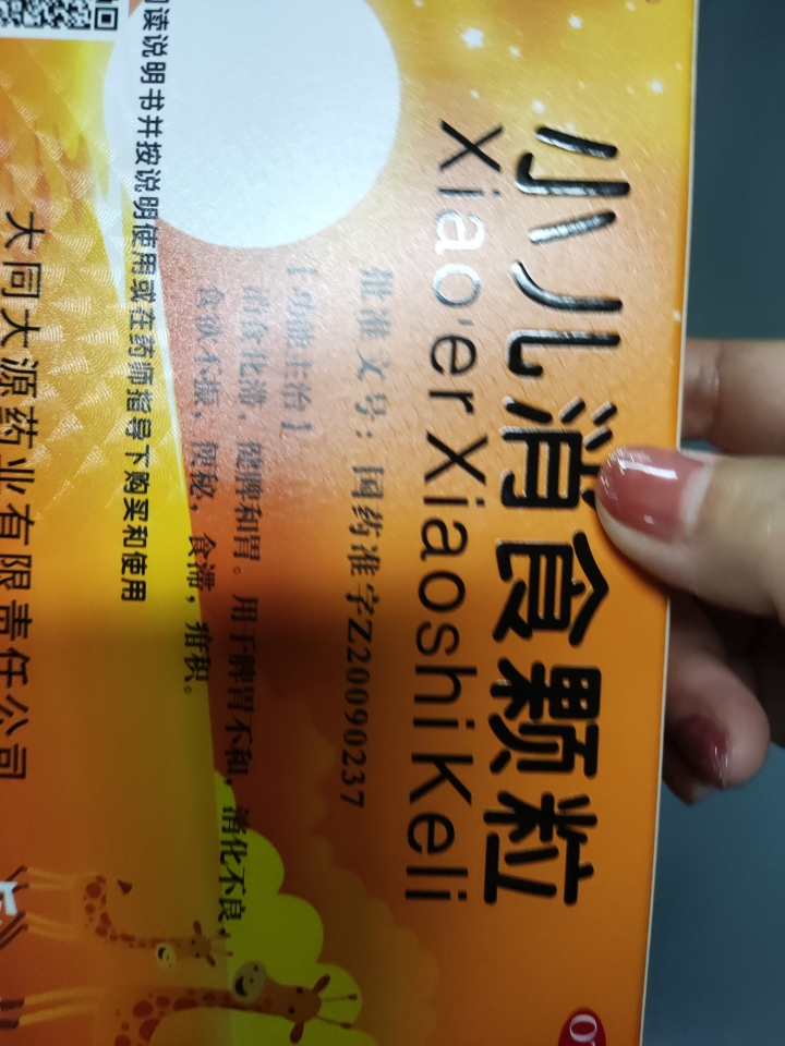

今天看到一个盒子,上面的工艺好复杂,请各位大神帮忙分析一下是什么工艺。离开行业太久了,好多新工艺的重新学习一下。请大神指点迷津,谢谢!!

UV逆向油,分底油和面油,有的还会多加一层哑油,看类型可丝印可胶印;小鹿那里应该是最后过了层光油

放大了看,还有三角形和正方形的纹路。

是的,两种纹路,不知道怎么弄得,逆向上光又没有这个亮度,小鹿那里和药名是局部UV加起凸

咋一看,盒子上面像是覆了膜一样,很亮,但是确定不是覆膜

纹路是文件制作的时候弄的,比较亮那应该是只有个面油和底油

纹路不是文件制作的,是后期工艺

是不是网纹辊上光的,然后,做成这个特殊的纹路?

不太知道,纹路是两种,不同位置的纹路不同

后期工艺的版也要文件制作啊,文件制作这些纹路后,做版出来过油就是这个效果了
