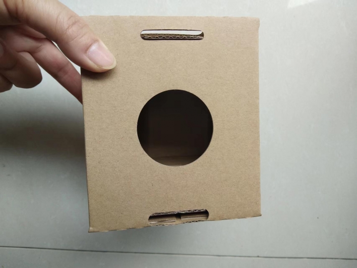

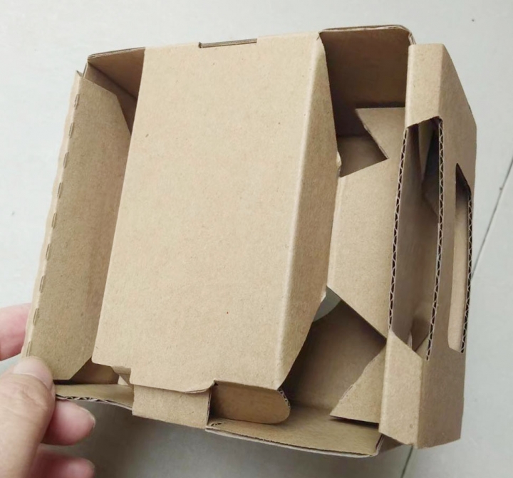

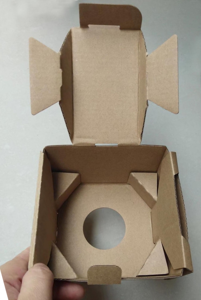

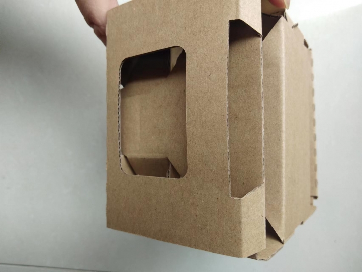

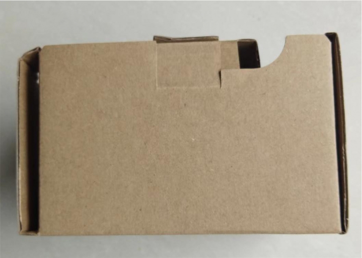

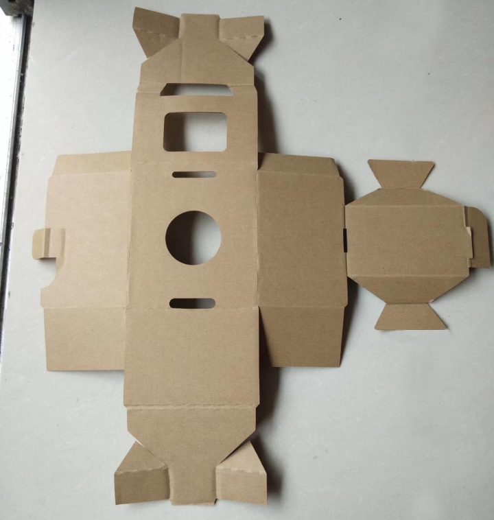

电子产品卡纸
电子产品卡纸
微信图片_20230514174534.jpg 微信图片_20230514174604.jpg 微信图片_20230514174610.jpg 微信图片_20230514174623.jpg 微信图片_20230514174631.jpg

这个装什么产品的?这个结构非常的经典啊

我知道,装CPU的  中间放小风扇,旁边小位置放吸塑装着的CPU

还是没有看明白怎么折的
