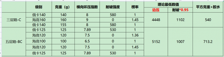

给大家分享一个边压耐破克重理论预估的表单,使用时,在表二录入原纸信息,点选表一B列即可
理论计算使用的是原纸最小环压强度,根据使用经验,理论数值会比实际数值低10%左右。
