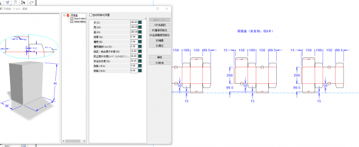

自己学习做着用的雅图模板,供学习用。
重建时建议尺寸比例不要差别太大,容易报错。
欢迎沟通交流

问一下怎么建模版这个我还不会

小强别跑@ 发表于 2023-4-19 09:46
问一下怎么建模版这个我还不会
主要是雅图盒型库制作器功能,画图时思维需要从变量和常量的转换,不然画出来容易报错,论坛内有好多技术帖的,你可以找找看
