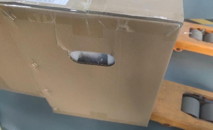

除了增加纸板强度,还有其他办法不,边压已经是11000N的了,产品50kg,供应商那边没有更好的材料了。

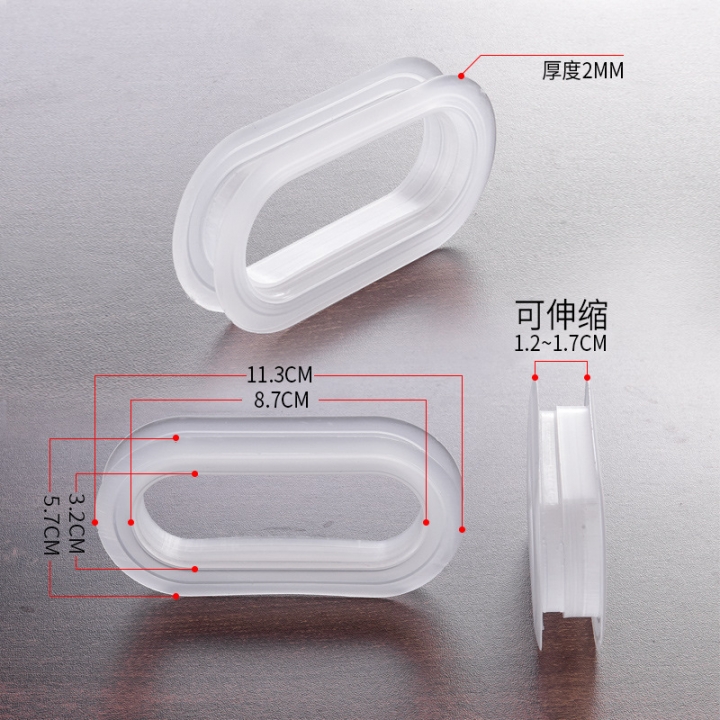

1.里面粘张纸板,纸板同样开手提孔。
2.装塑料辅助工具,类似这种
2位会员因此贴向贴主表示感谢!

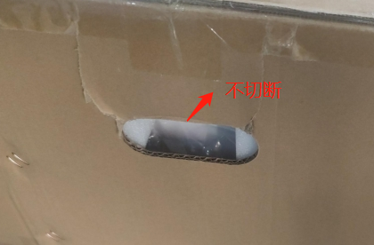

发表于 2023-4-25 16:20:14 | 显示全部楼层
孔顶部线不切,左右下切断,整个还是一个整体
签到天数: 19 天

发表于 2023-4-19 09:52:40 | 显示全部楼层
塑料件把手稳稳的解决这个问题

发表于 2023-11-25 16:14:54 | 显示全部楼层
我们公司的户外电源也是差不多30-60公斤。我们是用BC坑  130牛卡+110芯+90牛卡+110芯,加塑胶提手圈。如果还容易坏的话,要把提手孔尽量居中做。
