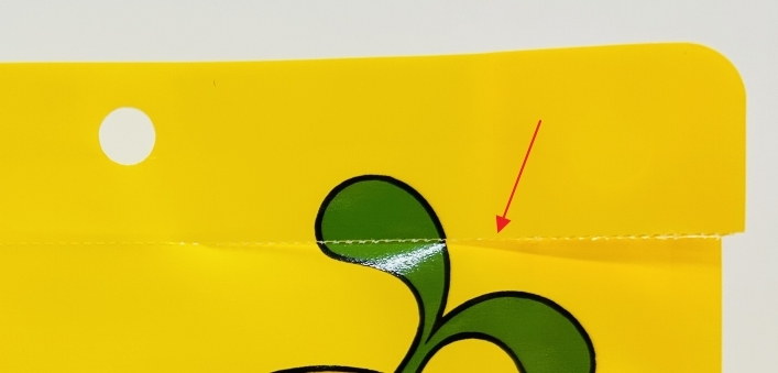

发表于 2023-1-31 14:50:10 | 显示全部楼层
点阵说的是这种吗?
QQ:371298287  地点:杭州
18
91
 楼主| 发表于 2023-2-1 09:29:43 | 显示全部楼层
xxlxb1106 发表于 2023-1-31 14:50
点阵说的是这种吗?
是这样的
