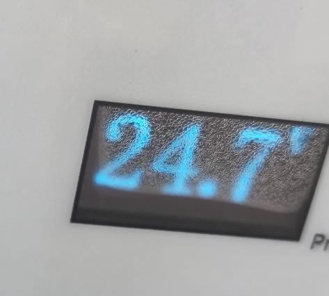

背景:一款电源在老化时元器件的水气容易凝结在铭牌视窗上,电源老化温度有六七十度(电源是密封的,过IP67),之前供应商有外发安排镀AF防水膜,但是效果不明显,还是有水气残留在视窗上,这种防水、防雾膜大家有用过这种工艺嘛。能解决这种水气问题嘛?

加干燥剂呗

这个是电源里面的零件有水分,加不了...

治标不治本,此问题作为业外人事的我,建议内部屏显与视窗一同做防水密封结构,才能解决根本问题
