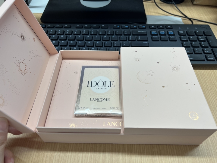

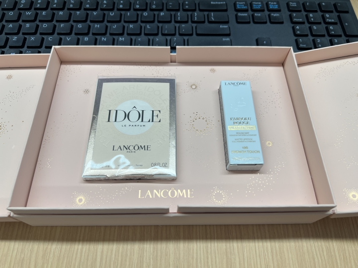

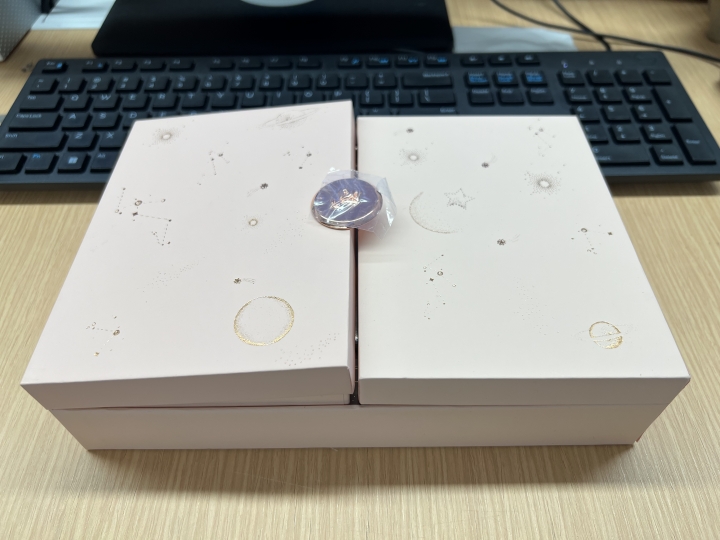

求助!有没有大佬知道兰蔻的这种精品礼盒结构
半开
半开
全开
全开
合上
合上

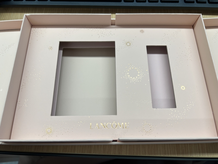

内托
内托

箱式盒一个盖子改成两个

这外盒就是一个底盒加两个翻盖,内盒里面再加两个挡板,连接组装一下就可以了,内托应该有垫高吧

内托里面有两层纸板,是粘上去的还是怎么着,不知道里面啥结构,有大佬帮画一下刀线吗

不明白就拆掉呀,怕啥

翻盖款的变形款   只不过是上面边成两个盖子
